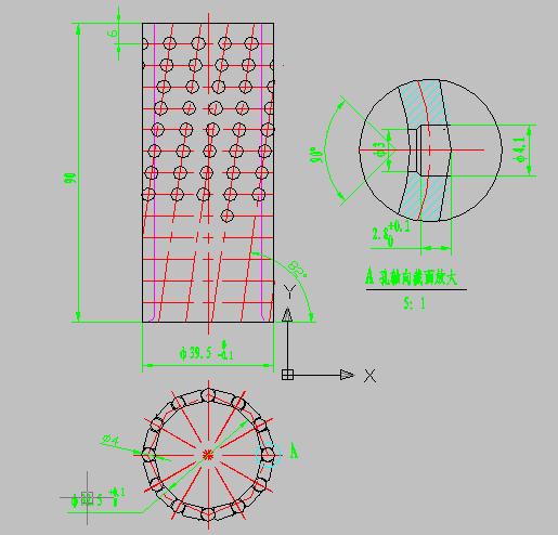

近日发现一个滚珠套CAD的图,要做成UG,感觉挺有意思,有兴趣的不妨一试。
tao.rar
24.2 KB, 下载次数: 66
beyond2009 + 3 感谢分享!
 楼主| 发表于 2009-7-18 16:28:37 | 显示全部楼层 来自: 中国河南洛阳
对了,忘记交待,钢球装入后,外形铆挤使滚珠既不从孔中掉出,有不挤死,做图可以不考虑
发表于 2009-7-19 00:09:01 | 显示全部楼层 来自: 中国北京
还是使用阵列(应该是这个名字)对吗?
发表于 2009-7-19 11:33:03 | 显示全部楼层 来自: 中国河北石家庄
这是数控机床上的滚珠丝杠轴套吧,我觉的用螺旋线加扫掠应该就可以做了。
发表于 2009-7-21 09:10:11 | 显示全部楼层 来自: 中国山东青岛
:D 做钢圈比较合适..
发表于 2009-7-21 11:04:32 | 显示全部楼层 来自: 中国辽宁沈阳
这图我没看懂,顶视图是剖面吗?
发表于 2009-7-21 16:25:20 | 显示全部楼层 来自: 中国辽宁营口
这个是模具行业用的,学名应叫做“钢球保持圈”,基体有三种材质:铜、铝、环氧树脂,铆入钢球
beyond2009 + 2 技术讨论

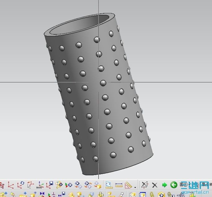

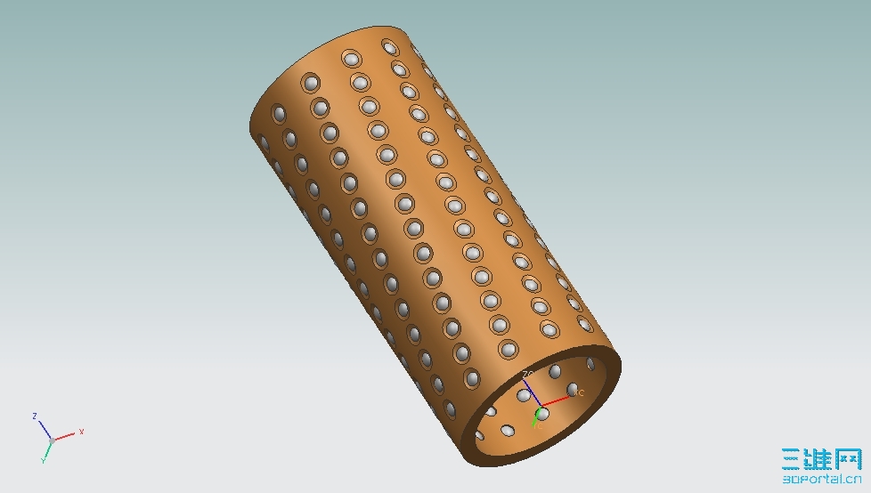

 楼主| 发表于 2010-4-16 07:20:22 | 显示全部楼层 来自: 中国河南洛阳
好长时间了,想着帖子已经沉了,本人早就做好了,发个图片大家看看。
发表于 2010-4-16 19:09:22 | 显示全部楼层 来自: 中国上海
不知道楼主是怎么做的呀

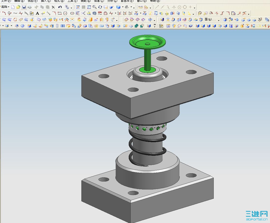

给一个完整的给大家看看。独立导柱
