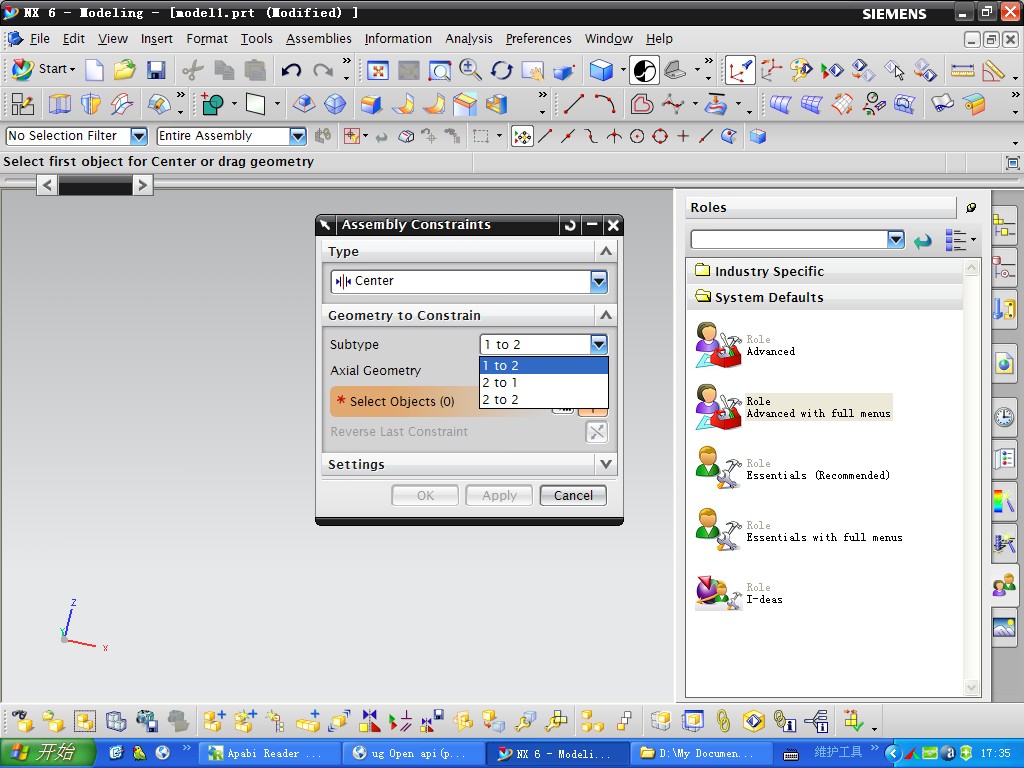

NX6中心配对里没有1to1,是不是换到其他地方了?

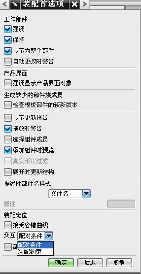

发表于 2009-7-18 18:28:37 | 显示全部楼层 来自: 中国北京
设置一下装配首选项:配对条件

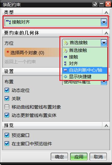

发表于 2009-7-18 20:30:36 | 显示全部楼层 来自: 中国河北沧州
用“接触对齐”就可以1to1了。

发表于 2009-7-18 21:53:45 | 显示全部楼层 来自: 中国吉林长春
在“接触对齐”里“方位”共有4个选项:% e$ n5 V. G% C  P: b( b, m
首选接触、接触、对齐、自动判断中心/轴。
4 b2 U6 T, H; L( \* t
. w0 u2 F  G& k6 ^4 A9 a“自动判断中心/轴”就是楼主说的1to1。
- w- t8 d3 a" A/ ^) d& x 无标题.jpg $ S4 Z$ J( P) n& P% P; J9 R, H
