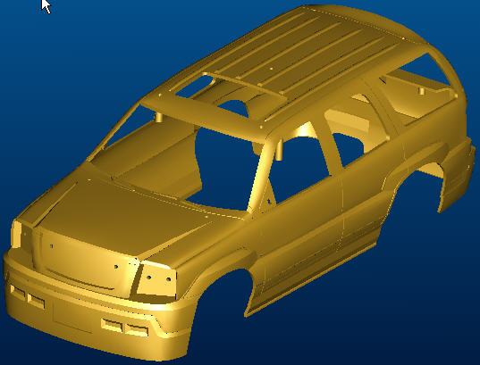

发表于 2009-7-22 19:01:27 | 显示全部楼层 来自: 中国北京
给你抄数资料___车仔抄数图Proe解法/ K  ]0 k+ E* f/ r
  r0 D+ s9 |* O) I* S$ }[ 本帖最后由 hhq426 于 2009-7-22 19:02 编辑 ]
车仔抄数图Proe解法.rar
1.22 MB, 下载次数: 131
