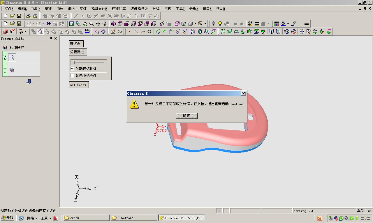

cim的快速断开是不错的,对曲面分模是很有用的,很是向往,刚装了8.5,使用快速分开时就有如图提示:“发现了不可修改的错误,存文档,重起”,然后死机,晕了,换了几个lic都是一样的,有遇到过的指点下啊,谢谢了

我的是,基准---局部坐标系不能用,用就死机,
4 o+ u( J0 u$ I4 K# e- L0 j4 d6 m0 Y8 g7 N* r
% z8 z1 u; o7 q$ d. O8 a# {! }' i* w可能是电脑系统和8.5 有冲突吧
发表于 2009-9-3 09:40:10 | 显示全部楼层 来自: 中国河北石家庄
这个问题遇到过,可能是显卡驱动的问题,我用的是NVIDIA的显卡,后来下了最新驱动,安装上,把颜色数设为32位就解决了
发表于 2009-9-6 20:48:45 | 显示全部楼层 来自: 中国天津
听说cimatron挑机,主要是显卡,我以前的NVIDIA的显卡FX5200 128MB,与楼主的问题一样,后来更新了驱动,问题没了,用的是6.0.
