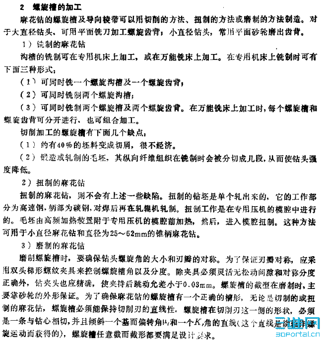

发表于 2009-7-20 18:41:46 | 显示全部楼层 来自: 中国浙江宁波
麻花钻的螺旋槽的加工一般有三种方法

发表于 2011-7-12 11:34:39 | 显示全部楼层 来自: 中国上海
万能铣床加工,
发表于 2011-7-12 11:42:58 | 显示全部楼层 来自: 中国上海
或工具铣床
