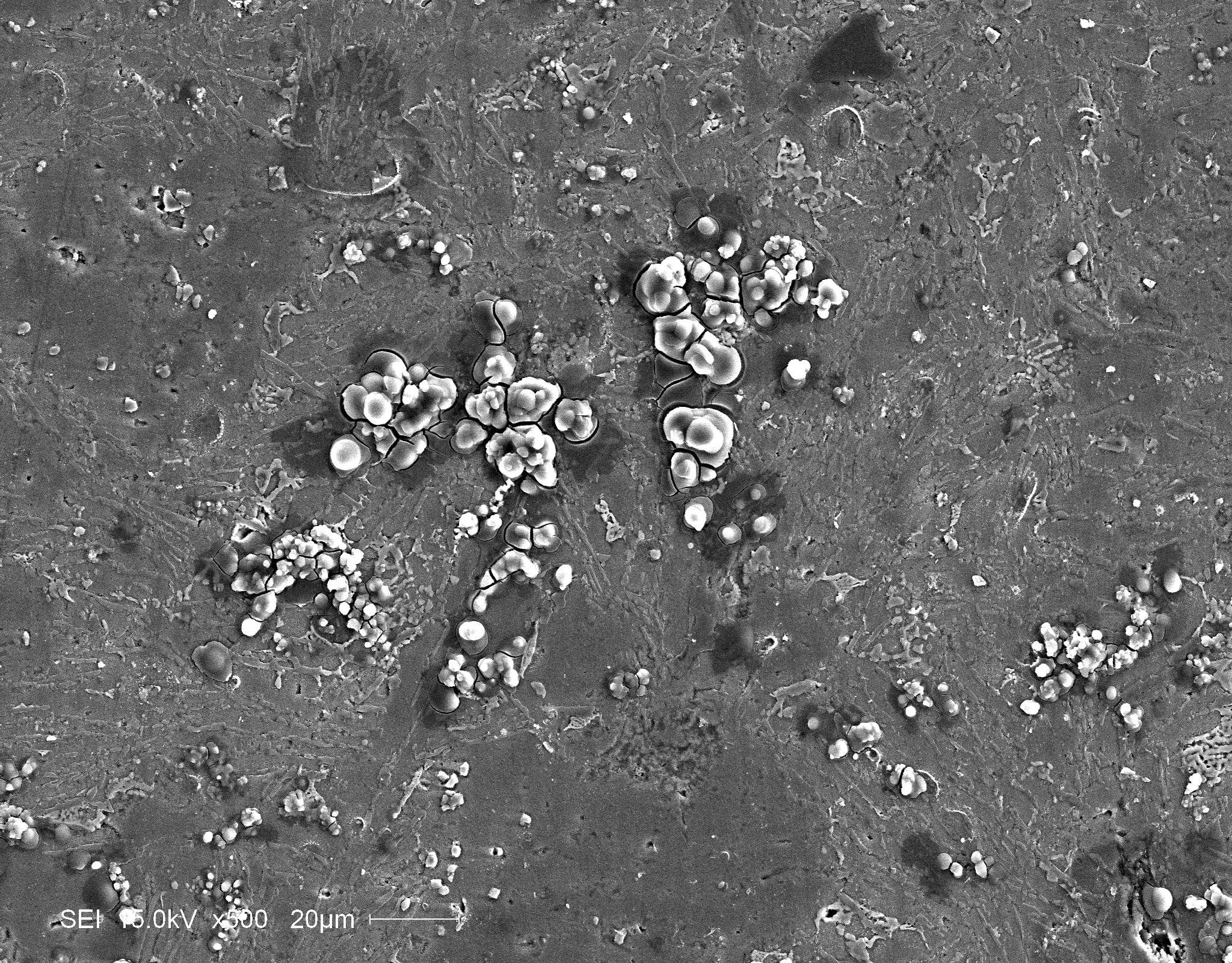

我用3.5%的Nacl作为腐蚀介质对铝合金作腐蚀试验,但是实验完了后用sem照了以后发现表面有很多白色结晶物,这怎么解释?谢谢大家 图在这

應為腐蝕生成物,可用EDS分析其元素(應該為O與Cl反應物)

在氯化钠溶液中,铝表面发生微电池反应,铝生成铝氧化物(即氧化铝),其杂质部分则反应放出气体。疏松的铝氧化物为白色粉末状结晶。
