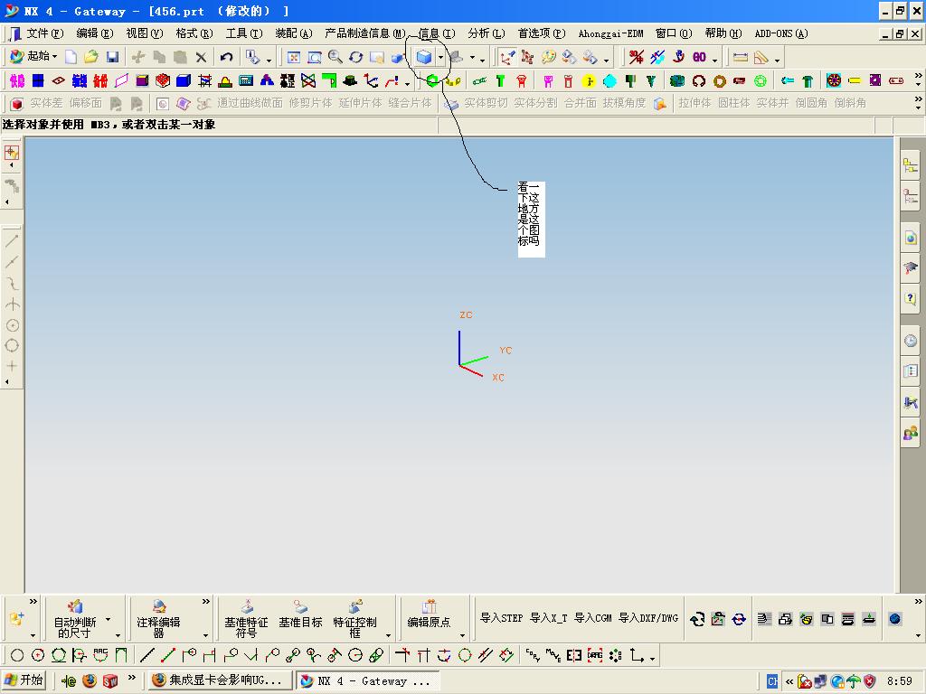

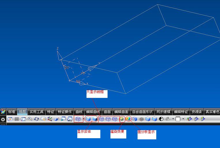

把PART文件从台式机拷到手提上(手提是集成显卡),打开没问题,可实体显示的是线和点,是不是显卡的问题啊
发表于 2009-7-19 10:04:09 | 显示全部楼层 来自: 中国山东济南
只要不花屏,应该不是显卡问题,集成显卡顶多显示效果不好,不会出现只显示点线的问题,是不是显示选项没调好呀,或者是实体隐藏了,还有就是文件分层放了,实体层没有被显示。

发表于 2009-7-20 09:03:17 | 显示全部楼层 来自: 中国河北石家庄
看一下是这个图标吗,如果不是点旁边的小三角,选这个图标就可以了

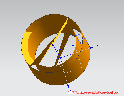

发表于 2013-2-1 10:44:17 | 显示全部楼层 来自: 中国山东临沂
用UG7.5旋转出的圆筒显示成这样的,是不是集成显卡的事,请高手帮忙,先谢谢了!

发表于 2013-2-1 13:35:59 | 显示全部楼层 来自: 中国江苏苏州
sdlychen 发表于 2013-2-1 10:44 static/image/common/back.gif! n0 P7 A5 n( s  q
% K% Y+ [. o% {) y+ A) e, N
个人认为是显卡的问题,我在公司也遇到这样的情况,直接换显卡,然后就好了!

发表于 2013-2-1 14:52:08 | 显示全部楼层 来自: 中国山东临沂
名雨草 发表于 2013-2-1 13:36 static/image/common/back.gif" l6 C4 F% H2 H- R3 W4 K
个人认为是显卡的问题,我遇到过这样的情况,直接换显卡了。
% H/ d/ n, a% h- B% y谢谢,不过,我的DELL笔记本E5400的集成显卡,请问楼主有加独立显卡的插槽吗?
发表于 2013-4-4 00:33:53 | 显示全部楼层 来自: 中国湖南湘潭
sdlychen 发表于 2013-2-1 10:44 static/image/common/back.gif5 T) j9 E) ?! y4 k
+ }# B; v+ W& I! i你这个是显卡驱动问题,试着重新下载驱动安装试一试。注意:有时候最新版的驱动反而有问题
发表于 2013-4-5 14:52:13 | 显示全部楼层 来自: 中国江苏常州
sdlychen 发表于 2013-2-1 10:44 static/image/common/back.gif1 ^/ W* A% K9 \( p
( T) W, M3 i4 Y5 U5 c0 Z0 H- ]2 x7 n" U
这个可以肯定是显卡的问题,换吧。
