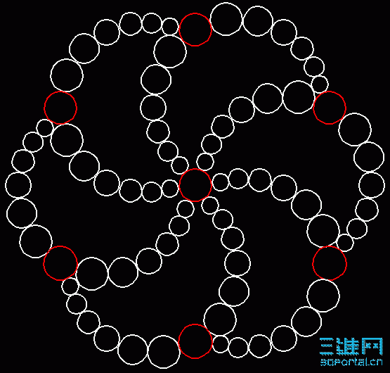

有兴趣的朋友,用cad2010尺寸驱动及约束功能作作这道有规律的题目(图形形状是唯一的)
$ `+ ~# [0 L+ K2 z( o & U8 w/ ^+ \$ c$ O+ W+ k8 I4 {7 Q
(不妨确定红圆的半径为1个单位):

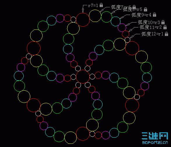

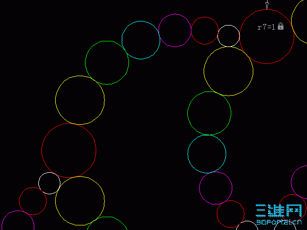

  d; O4 J0 j5 e* V. C7 ?( o其实,尺寸驱动,它就很难说具有唯一性,特别是对此图。这里红大园为R=1,其他的按0.9,0.8^^^^^^0.4R不等,也就说后面的六个园可以随意比例。

' ^: [& t' s- G* r0 O2 jczy12作的很好。如你所说,也许此图不具备唯一性。
! q, v( q# Y. `' f2 b9 W, G6 q: z5 H+ o3 h3 k, j6 x: d* y
在下是楼主,既然说了此图形状唯一,大家不妨再多挖掘更多的、苛刻的“隐含条件”,以期达到唯一。
3 {1 C/ O- p( S; t- D
2 G# b+ u" i- A; ~, ~(声明:此图可以作到唯一!大家共同探讨好了。)

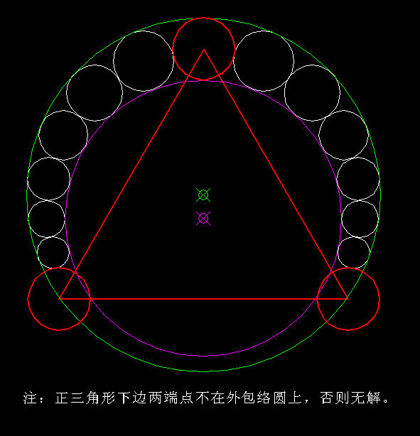

这个贴子有些时日了,不知有朋友往斯坦纳圆链方面思考过没有,如下图则解唯一了,六均布一个单元示意:
1 E3 o9 Z$ [5 X + o/ u% E$ ~7 U& D

粉园的园心上下移动会产生无穷解.
; }  C* f1 M+ T/ r+ D也就是比例设置不同.(约束)( `+ z- V# a, r" ?3 N- H
1:0.9:0.8:0.7:0.6:0.5:0.4& B, [. U2 _9 m
1:0.95:0.85:0.75:0.65:0.55:0.45
; W- m8 O+ ^: b9 Y7 ^9 G3 \) z; S! ~1 L1:0.987:0.876:0.765:0.654:0.543:0.432
# f, Z* @; @8 {, e. F4 o% m1:0.91:0.82:0.73:0.64:0.55:0.46
0 N% \* d: E" B2 O; P^^^^^^HEHE
