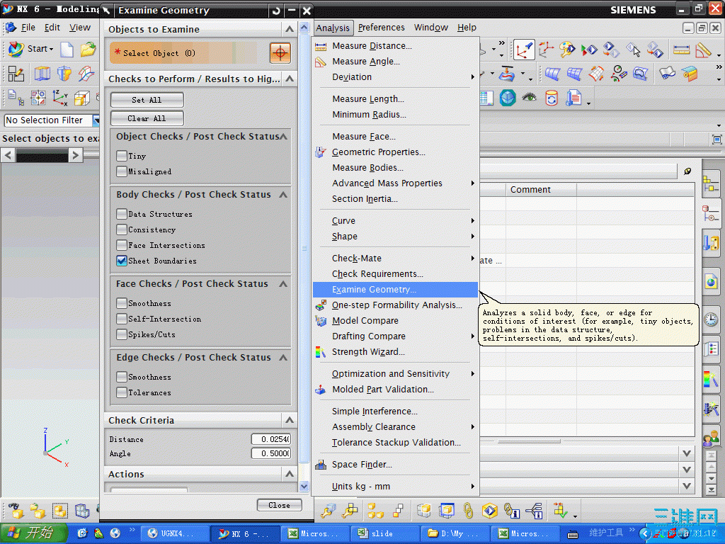

发表于 2009-7-19 11:14:17 | 显示全部楼层 来自: 中国浙江台州
用分析里的examine geometry,勾选sheet boundaries分析下片体看看。是否片体内部有问题0 h  A8 T# Q2 H8 Q, `4 e# N

 楼主| 发表于 2009-7-19 12:23:24 | 显示全部楼层 来自: 中国安徽淮北
多谢qhywyq的解答! . E1 x6 J0 R/ G& J( [; f$ s
找到了93个间隙
) o9 e! \: K% F重新抽取缝合 放大公差0.2后解决问题
