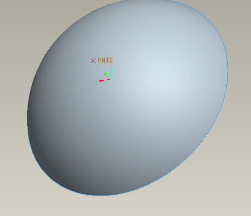

发表于 2009-7-19 12:20:03 | 显示全部楼层 来自: 中国浙江宁波
是不是要这种效果 方法多的是 自己研究下就有了

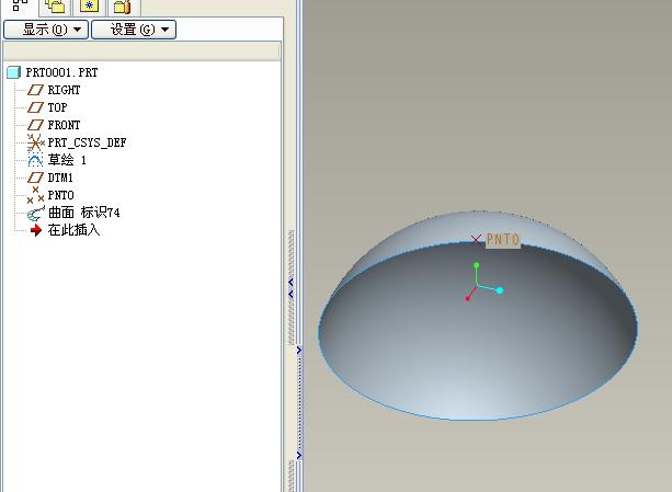

发表于 2009-7-19 15:11:54 | 显示全部楼层 来自: 中国广东广州
吊钩结尾那个地方并不是个圆,椭圆形的, 因此那个地方你应该用边界混合来做。   n* o; t  j& ?5 u" E
至于圆顶,实现的方法很多,VSS   剖面圆顶都可以。
