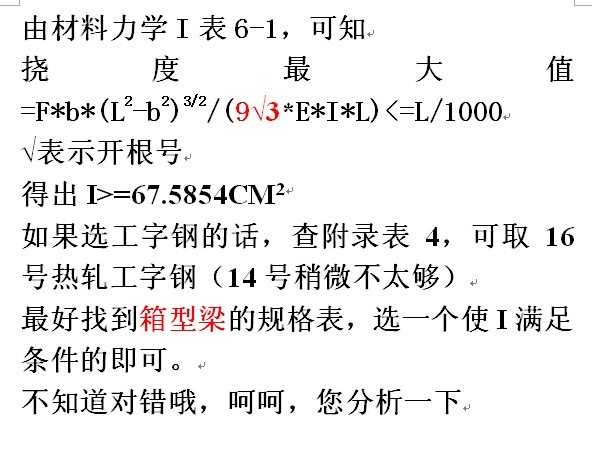

 楼主| 发表于 2009-7-21 15:50:07 | 显示全部楼层 来自: 中国山西太原
回复 7# gaoyns 的帖子
谢谢技术团队的gaoyns前辈,您的指点很明确。: q3 X1 ~) D6 |1 m6 L/ |
向你请教一下,我的这种做法对不?   我把它假设是一端固定一端铰支的
2 M4 M9 G7 |3 k* {* g; C4 L' A; G1 G$ ?- l8 i- Y( q
[ 本帖最后由 mywebandmywife 于 2009-7-21 16:05 编辑 ]

发表于 2009-7-22 10:41:30 | 显示全部楼层 来自: 中国山西太原
回复 10# mywebandmywife 的帖子
用的公式是对的,但计算结果数值和单位都不对,I 为断面惯性矩,单位长度的4次方(cm^4),数值太小了。根据你给出的条件,算出抗弯断面模量W=37037 cm^3。用55c的工字钢需15根。需设计箱梁才能满足要求。你的条件可参考起重量10吨、跨距19.5米的双梁桥式起重机的箱梁。
3 v5 Q% m* P2 x2 ~& f: J+ U发一张10吨吊车图,有箱梁尺寸列表,请作参考。: l/ f( M$ c- V6 O, |; D5 z
