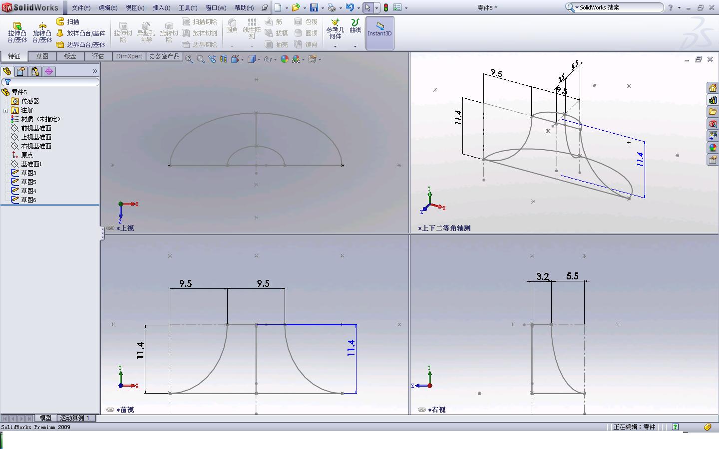

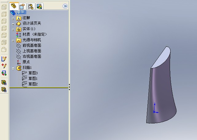

一个扫描的问题
/ W$ @9 b* j) m( {9 B最近拿了一个题,就一扫描,但是却做不出来,应该是自己对扫描的概念还不太明白造成的添加约束错误了,请高手帮忙指导一下,以半椭圆为截面,直线为轨迹,弧线为引导线。
  j2 p; o7 A* [3 o- l, M附原档便高手查阅- U$ \1 u1 z' m3 ]* y
0 A; t$ a) O) y$ L: u- m[ 本帖最后由 waiglinli 于 2009-7-20 17:14 编辑 ]

发表于 2009-7-17 14:19:02 | 显示全部楼层 来自: 中国上海
删除尺寸18.65
发表于 2009-7-17 14:41:55 | 显示全部楼层 来自: 中国广东惠州

 楼主| 发表于 2009-7-17 15:00:35 | 显示全部楼层 来自: 中国江苏常州
回复 2# w_hs1 的帖子
那样不是不完全约束了吗??是什么原因呢??

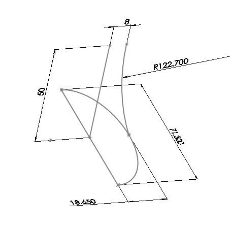

发表于 2009-7-17 19:15:44 | 显示全部楼层 来自: 中国上海
回复 4# waiglinli 的帖子
像这种带引导线扫描,严格来说应该在短半轴处有一个象限点与那个圆弧“穿透”,有了这个穿透关系草图就完全定义了。
 楼主| 发表于 2009-7-18 12:42:55 | 显示全部楼层 来自: 中国江苏常州

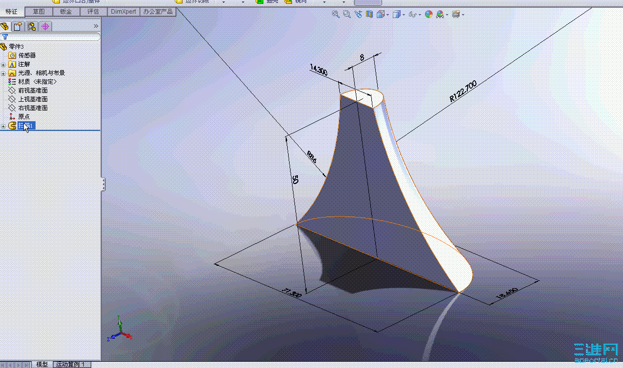

扫描的问题
这个扫描的问题,让我很感到无解,做是做出来了,但是不明白里面的关系,不知道引导线的关系,为什么引导线还分先后顺序?它又是怎么来定义的呢,以什么样的规律??请高手帮忙解答一下。谢谢。

发表于 2009-7-18 13:42:29 | 显示全部楼层 来自: 中国北京
先画引导线,然后定义个穿透就好了。

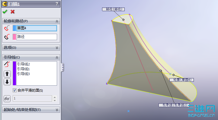

 楼主| 发表于 2009-7-19 10:06:13 | 显示全部楼层 来自: 中国江苏常州
我引导线肯定用的是穿透象限点的。画法我本身觉得没有问题了,但是就是画不出来,其实最后面这个问题是解决了,解决的办法是,把轨迹线不画在这个截面上,只是还是不明白为什么不可以在这个截面上的道理。。

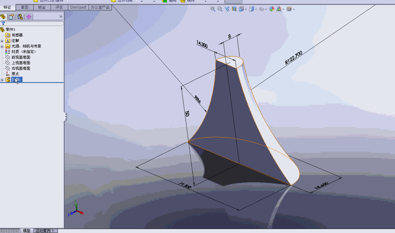

大家看看这个动画看有明白的没有
大家看看这个动画看有明白的没有,我只是做了个引导线的顺序调整而已,但是结果就会不一样!1
发表于 2009-7-19 11:26:12 | 显示全部楼层 来自: 中国上海
小弟是SW2007打不开楼主的文件,楼主可以这么做,先定义轨迹线(路径),再定义引导线,最后定义截面,让引导线下面的一个端点和截面的半椭圆弧重合,就没问题了,也不会出现未完全定义的问题。
; T3 G% _2 w. z& Q( a! o- K& @* S: ]3 K" Q/ r
原因是在有引导线的情况下截面的半椭圆弧短轴是变化的,而你标注了尺寸18.65后,就把短轴给限定死了,不能变化,所以出错。" E5 W9 R2 V' P3 \/ p$ ~: m2 u: t6 F

 楼主| 发表于 2009-7-19 11:30:50 | 显示全部楼层 来自: 中国江苏常州
回复 7# pss0902 的帖子
说法让我解迷了,真是这个问题到是真没在意了!!!!真是太谢谢了,这是个大问题,是真正认识到扫描里面的概念的事,谢谢谢谢!!!!!

发表于 2009-7-19 11:54:37 | 显示全部楼层 来自: 中国广东深圳
原帖由 waiglinli 于 2009-7-19 10:20 发表 http://www.3dportal.cn/discuz/images/common/back.gif. ?0 s$ T7 A0 v+ K
4 n4 v) @. Y9 Q" Y# f" T; w
1.原文件犯了一个原则性错误(一个草图只允许一个路径或引导线)。
) G- m( O* H( U; A' x& p* t$ N2.将轮廓椭圆直线改为样条线。(这是数学问题与软件无关,但与设计相关,很多人认为软件有问题)8 K* u+ O5 s& d$ H9 f
3.轮廓线最后画。
/ ?& X  H( X( [6 {4.扫描与选择引导线循序无关。
  Y2 n! t; p' W9 n5.引导线设计规则莫问我。

发表于 2009-7-19 11:57:20 | 显示全部楼层 来自: 中国上海
你的小问题把不老大叔都引来了啊
发表于 2009-7-19 12:03:05 | 显示全部楼层 来自: 中国广东深圳
7楼做法正确。尺寸18.65应由引导线与轮廓接触的端点控制。另外原文件草图4做法错误。

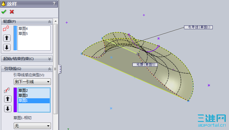

放样问题
一个放样问题,请教大家,希望大家帮忙看一下,别不屑一顾哦,用这都两年了,但是还是看不透放样的内涵。希望大家指点下。到底问题出在哪里!1谢谢!!" {  D9 d2 `0 d
两个截面分别为半个椭圆,三个轨迹线分别为四分之一个椭圆!!1尺寸见图片

放样问题
一个放样问题,请教大家,希望大家帮忙看一下,别不屑一顾哦,用这都两年了,但是还是看不透放样的内涵。希望大家指点下。到底问题出在哪里!1谢谢!!8 Y- R# D* Y6 t; k' b4 d
9 t5 W8 Q1 [. Y
+ }) X! y0 H/ G/ ~: U1 {9 t4 m问题:这个模型一定做得出来,是个以前CSWP的题中的一个问题,目的就是让人确实明白放样的原理的,但是本人笨,就是领会不到这个奥秘。请大家指点到底是什么原理让它画不出来,尺寸见图片

发表于 2009-7-19 13:26:29 | 显示全部楼层 来自: 中国河北唐山
回复 1# waiglinli 的帖子
关键是三个引导线要与两截面线形成穿透关系即可
发表于 2009-7-19 17:48:11 | 显示全部楼层 来自: 中国广东深圳
原帖由 waiglinli 于 2009-7-19 13:22 发表 http://www.3dportal.cn/discuz/images/common/back.gif# C% v* C8 {3 s+ ]! u) M& J
一个放样问题,请教大家,希望大家帮忙看一下,别不屑一顾哦,用这都两年了,但是还是看不透放样的内涵。希望大家指点下。到底问题出在哪里!1谢谢!!5 T3 p$ s2 \- b' t/ T
两个截面分别为半个椭圆,三个轨迹线分别为四分之一个椭圆!! ...
5 V. Y. q" P' }8 e! x7 _; ~
把两个椭圆的直线改成两点样条线就可以放样了。

发表于 2009-7-20 10:10:34 | 显示全部楼层 来自: 中国北京
原帖由 waiglinli 于 2009-7-19 21:43 发表 http://www.3dportal.cn/discuz/images/common/back.gif
* I2 K% b* J: Y% a/ Z# W是的你的做法可以,但是可以说明下是什么原理吗??小弟不明白原理
+ r+ P  @" c6 w3 Z9 X: Q2 X- j
5 b2 x4 ^) U& ]你想明白的哪个原理,是软件本身所认可绘制的方法,这个问题你得问问编这个软件的人了。
发表于 2009-7-20 10:54:18 | 显示全部楼层 来自: 中国广东深圳
. ^& o# X: H) O# r是的你的做法可以,但是可以说明下是什么原理吗??小弟不明白原理
3 G% }! X  v6 k$ Y4 C1 I- O! t你问的是一个数学中的有关图论。
3 ?# J4 @# ^: R; i6 J$ u& s( \       直线的点云为线性函数关系。样条曲线的云点为非线性函数关系。用线性函数求解非线性几何形体变化导致无解,或者非线性几何形体不能收敛(计算机溢出,通俗点讲就是分式的分母为零了)。
