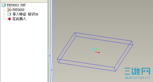

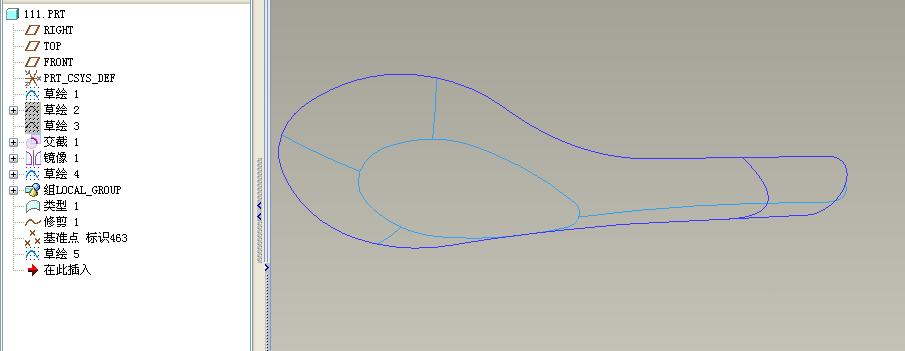

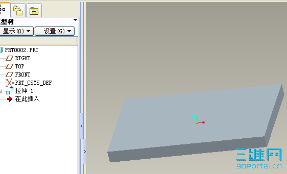

为什么 线条转成STP 和IGS 后 在打开 什么都没有呀 请教高手 如图

输出选项没对吧

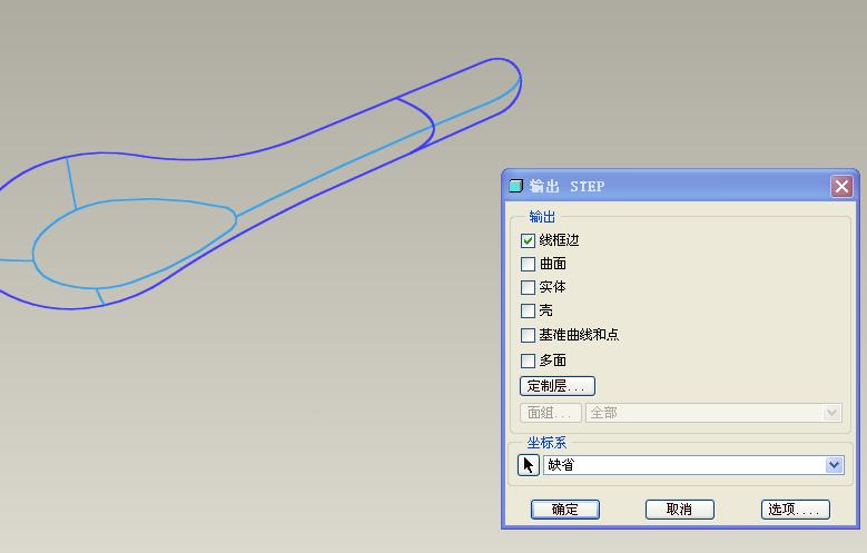

发表于 2009-7-20 08:31:08 | 显示全部楼层 来自: 中国广东广州
一般来说输出为“线框边”是没有问题的!可你说你输出后没有任何东西,真搞不懂,你直接上传文件吧,让兄弟们给你看看是啥原因。
: \! Q- ]1 Q% G! A4 ?

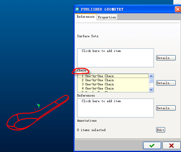

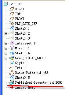

5 G6 O: m8 S  a6 v2 v% b另外一种方法就是利用数据共享中的发布几何和复制几何来做。  ~  \6 I9 ^3 D5 `
如果你不会数据共享,我有写过数据共享的教程,你搜下吧!

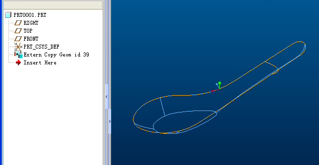

发表于 2009-7-20 08:33:04 | 显示全部楼层 来自: 中国广东广州
请看,我输出为igs后

发表于 2009-7-20 09:58:28 | 显示全部楼层 来自: 中国江苏苏州
三楼说的不就是你想要的吗
