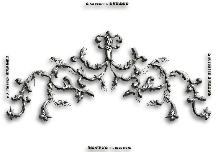

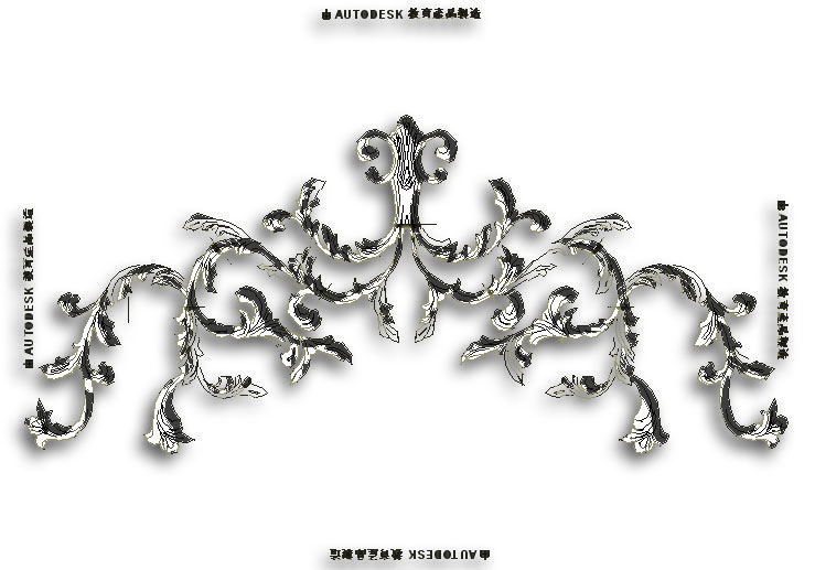

发表于 2009-7-19 13:32:56 | 显示全部楼层 |阅读模式 来自: 越南
这个形式的饰花困扰我很久了
9 K5 x, E8 r. R) e% T可能我们公司有点粘牛角尖非要三维效果 & a4 B3 X( j! B
我用CAD就是搞不出来所以请教各界高手怎样去解决9 \! f. E: V2 F1 ~$ r0 {
再次声明我只会CAD

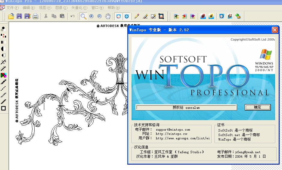

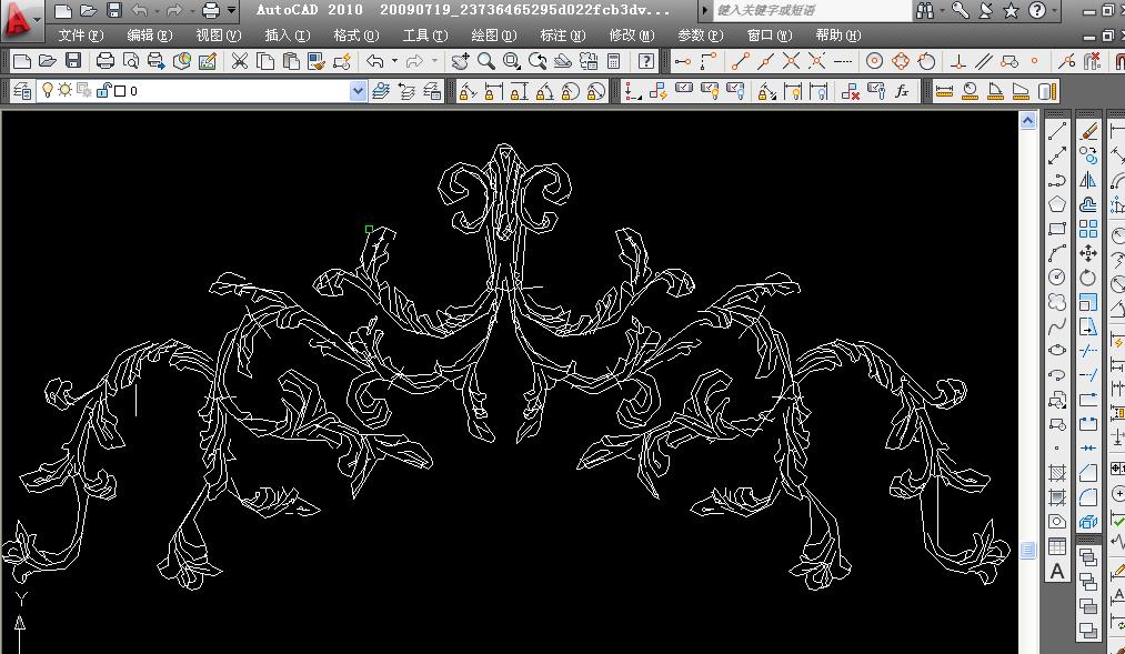

好像也不难!!!!!
楼主可以考虑用矢量化软件嘛,推荐wintopo,将图片转换成DXF文件,然后在慢慢修整,可以只修正一半,然后镜像。应该可以节省大量的时间吧!! f% y, [3 G$ Y7 P
4 r! B: p* Q+ X

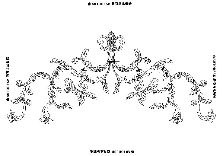

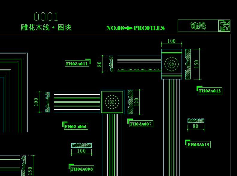

发表于 2009-8-4 15:07:33 | 显示全部楼层 来自: 中国河南郑州
这个图也是用CAD画的!
4 U0 {4 A& Y$ t: [* l, E% K0 a0 s* V" U, X/ \4 j: B* {5 p
[ 本帖最后由 2005llnn 于 2009-8-4 16:48 编辑 ]
饰线-0059.dwg
458.58 KB, 下载次数: 6

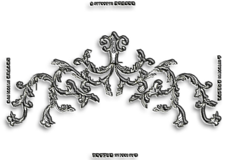

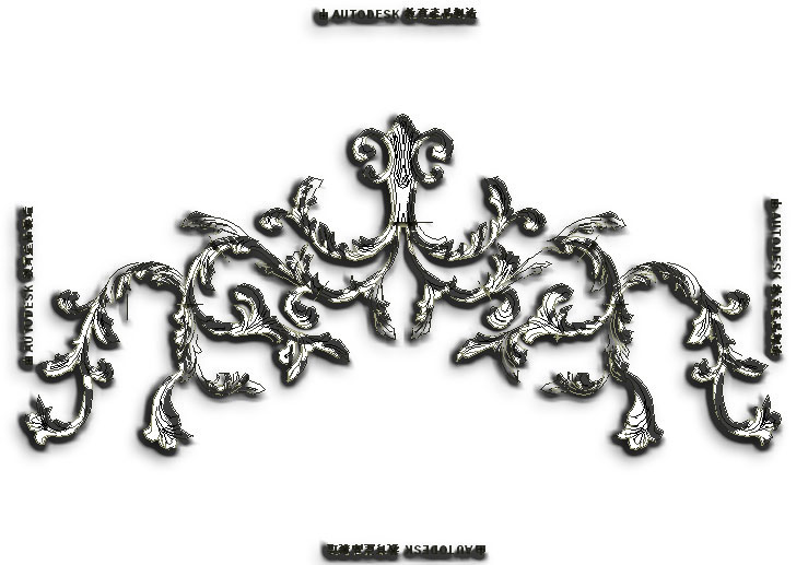

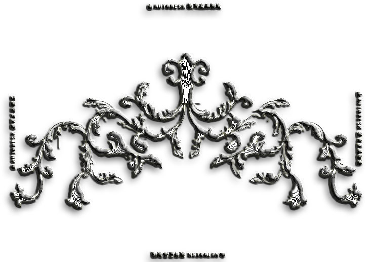

要三维效果并不代表说得先建模,这个用PS一样可以绘出三维效果来。不过你就得到相应的PS论坛求助,请别人帮忙上下色就OK。要不然这个建起模来规模可就不小了。
发表于 2009-8-5 11:06:12 | 显示全部楼层 来自: 中国陕西西安
没有弄清楚楼主的意思,楼主是要做出 3d的模型还是要3d的效果,如果必须做3d模型,那么就只能一点点的放样构面了,如果要3d的效果,那么用ps或3dmax渲染很方便的,只不过ps针对2d,3dmax针对3d图形。我用ps做出你给的那个平面图的3d效果如下面几个图。
, E9 @. B6 H% G' l# U4 n( W( a4 q; m9 W- t
[ 本帖最后由 4kpolo 于 2009-8-5 11:07 编辑 ]

我们是家具公司
因为只能用CAD所以我想到了把转成JPG然后添加到材质里做凹凸痕迹贴上照片就好了
