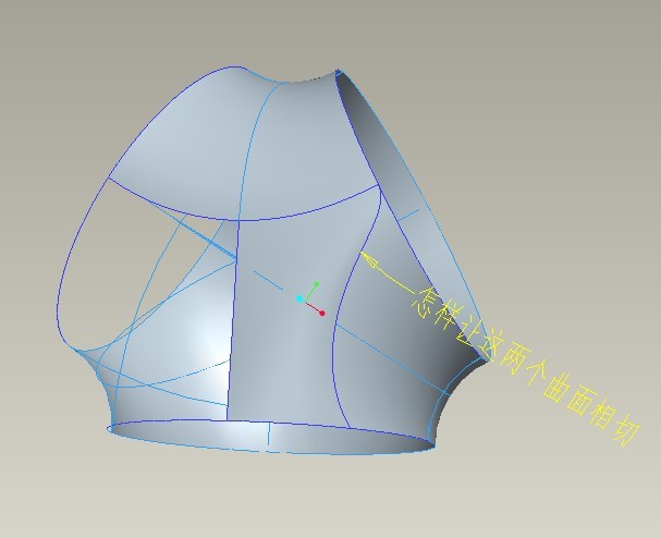

[讨论] 如何让这两个面相切啊
发表于 2009-7-19 14:48:42 | 显示全部楼层 |阅读模式 来自: 中国江苏南通
如何让这两个面相切啊

发表于 2009-7-19 15:10:19 | 显示全部楼层 来自: 中国广东深圳
做个带曲面就行了
 楼主| 发表于 2009-7-19 17:15:37 | 显示全部楼层 来自: 中国江苏南通
原帖由 3duser 于 2009-7-19 15:10 发表 http://www.3dportal.cn/discuz/images/common/back.gif' n- K0 U1 e0 W2 {- C$ y3 t5 B# W" P4 ~( C
做个带曲面就行了
# C& O& W3 ]" n. A6 _( g能帮我做一下吗

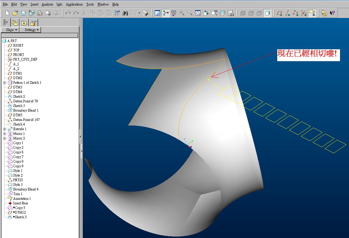

用帶命令也可以完成,不過如果不會用帶的命令也可以用更簡單的方法實現: 在你那一步邊界混合命令的時候選擇那條邊相切與面即可.
发表于 2009-7-20 09:40:28 | 显示全部楼层 来自: 中国广东东莞
上圖說明 :2 [9 T- i# \; c1 E; s
5 I0 a+ [- l% I+ @% n) d
; V8 `9 z- C+ r2 D2 A
$ g5 g, D  |3 g! ^6 D如果還看不明白,就看圖檔吧:
: Z, c  K. A, n8 B/ t6 B' G" U
1 z8 r7 P! F- I& J; } a.prt.rar (340.08 KB, 下载次数: 11)
