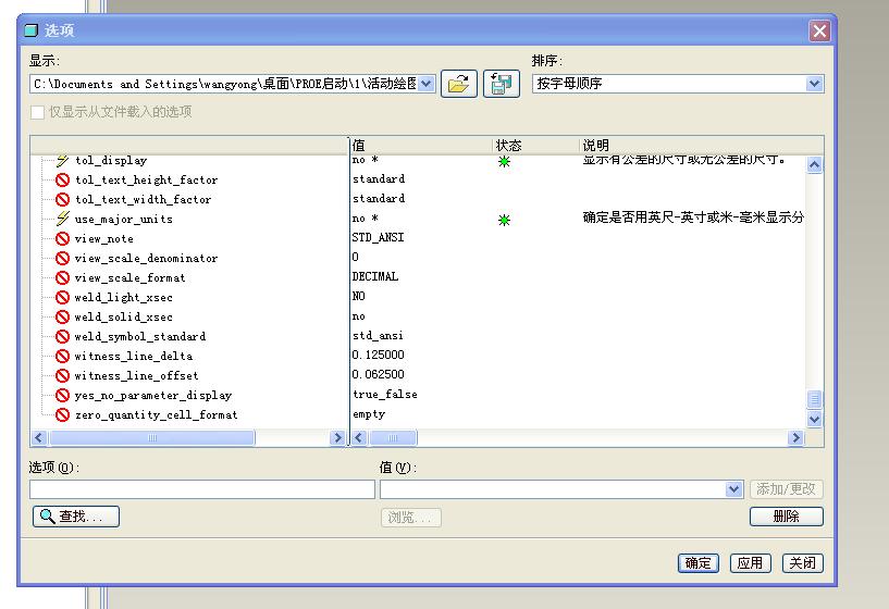

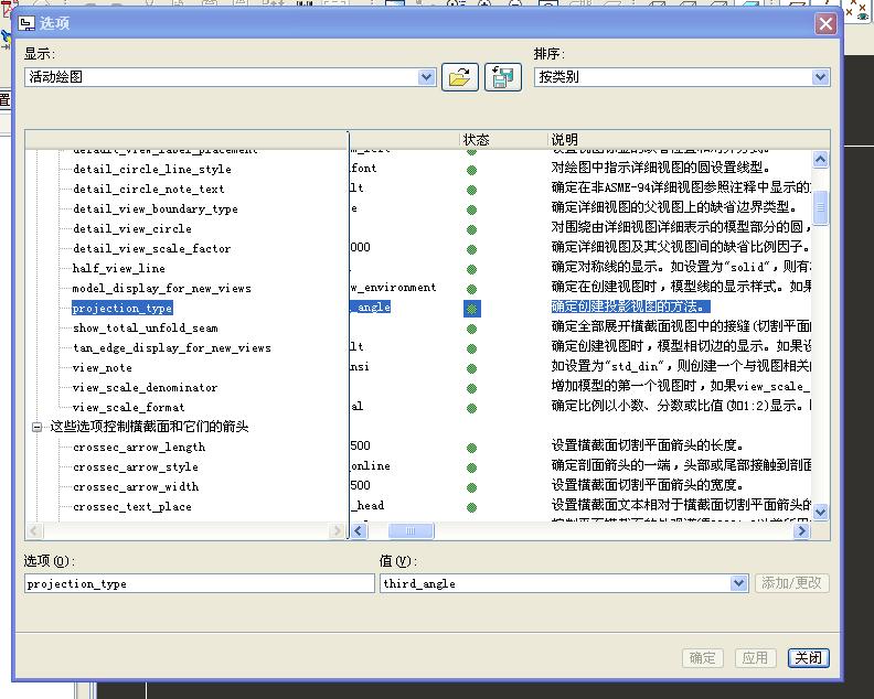

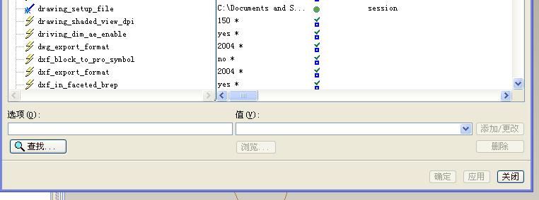

做工程图 每次都要调 投影视角 但是我点了保存 下次打开 还的调 不知道为什么
4 u; T/ i; S+ A# N1 ~* D. O如图

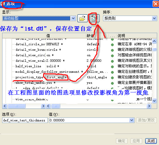

发表于 2009-7-20 12:58:08 | 显示全部楼层 来自: 中国北京

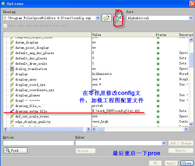

Config.pro中加入:
  V, o6 t6 m. s6 ?0 Udrawing_setup_file *:\*\proeWildfire 3.0\TEXT\*.dtl% P' y; b6 P1 f! `
projection_type
3 z, C8 l  Z+ ]8 _' I2 l/ A( r. jFIRST_ANGLE
3 N7 y+ U4 j! C9 {! N& m9 N5 h* z: q
. ?: i5 m7 J( {5 X% i+ q9 e
5 |9 ^1 T4 I3 J2 q0 _+ _3 T' t注:*.dtl是工程图配置文件

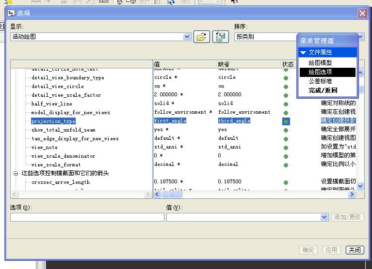

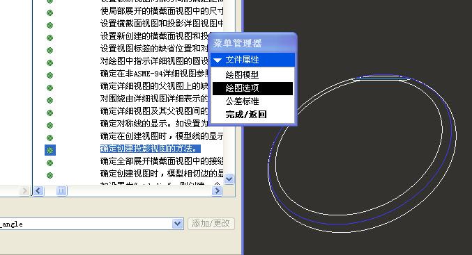

 楼主| 发表于 2009-7-20 13:36:32 | 显示全部楼层 来自: 中国浙江宁波

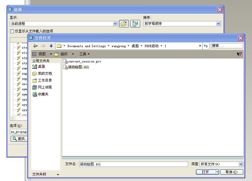

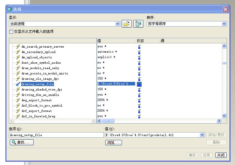

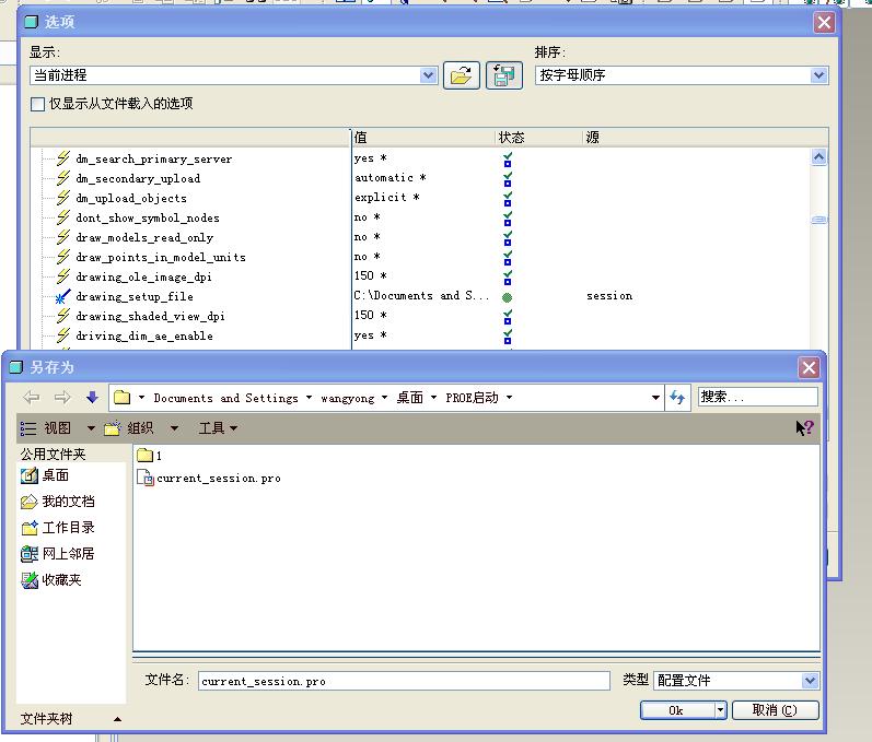

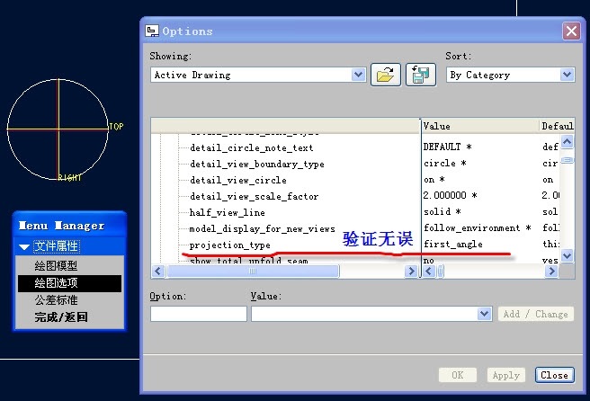

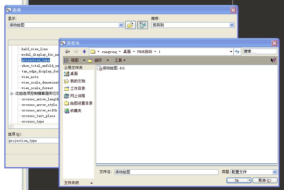

啊 版大 按你的教程做了遍 还是不行 你帮我看下 哪出错了

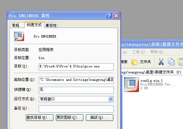

' w: O6 L& g& k$ E+ C4 k" H如图  最后重启还是第三视角
, x- \0 O0 f$ \2 h! Y第5个图是我不去掉那个当前进程那个钩 在点打开 ,线到工程图保存的那个配置 就那样
