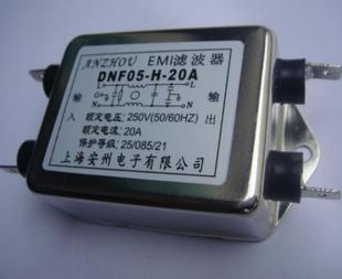

最近新房要装修,家庭里用工业电源滤波器,能有效净化电源吗?如以下类型,如何使用?

电源EMI滤波器的选用与安装  t/ N8 m; \" ~/ q9 r- _, t; g3 e
电源EMI滤波器的选用与安装.pdf (86.92 KB, 下载次数: 9)

这个东西是防雷抗浪涌的.看上面的标称参数,如果一家只用一个,感觉电流20A小了点.- F! _# d1 n/ ]3 L. z) [
2 {9 V" i3 c6 B! ~2 L* `
如果楼主是穷人,家里除了灯泡没几样电器,那倒是够了.
2 s' R3 q; `; n2 Z* P( {5 C0 M$ @3 z
如果楼主是有钱人,N室N厅的,每个房间装个空调,电视电脑音响微波炉......再来个一百多万元的大吊灯,20A可能就不够咯!而且我看那个东西的接线方式也不适合在家庭使用,说不定就那里烧坏.
xyzabcxyzabc + 2 应助

本来就是单相的,家庭可以安装,

如果楼主是有钱人,N室N厅的,每个房间装个空调,电视电脑音响微波炉......再 ...
7 d' F& E! A/ Z4 c2 H1 F; C
  b- [0 `' {+ l: `说的幽默而有道理,只要注意容量就可以了。

就是工业上用浪涌!
