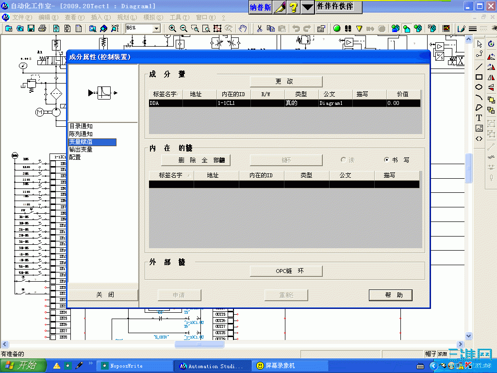

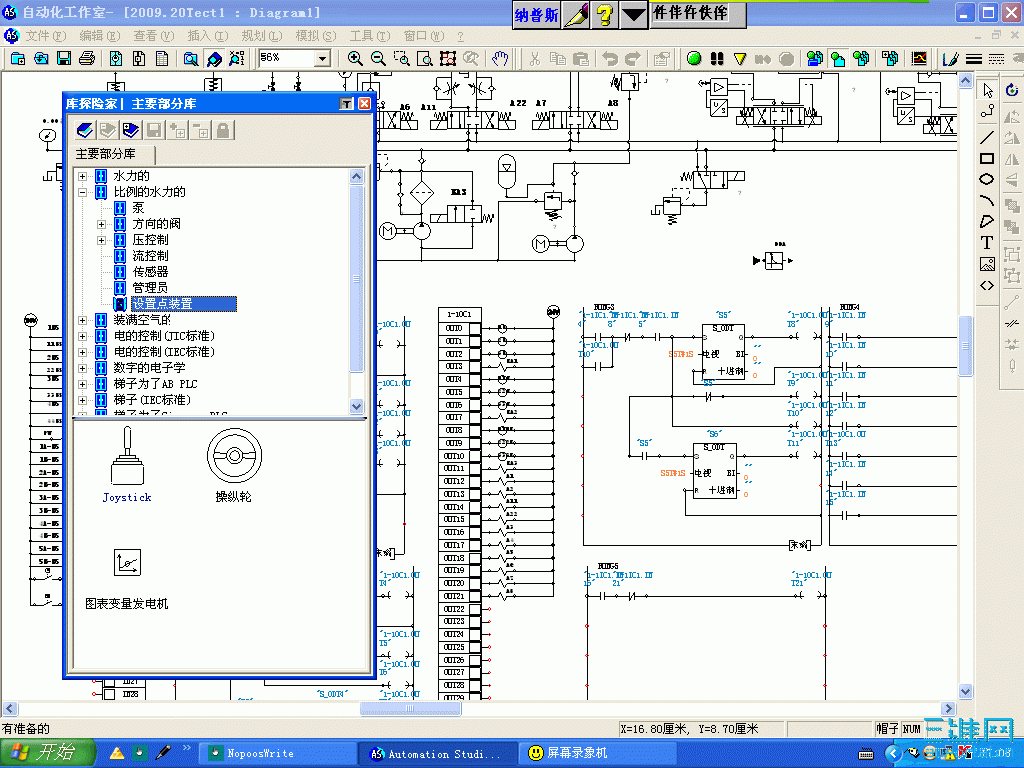

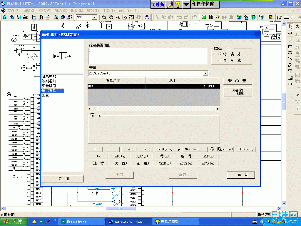

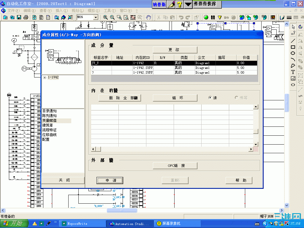

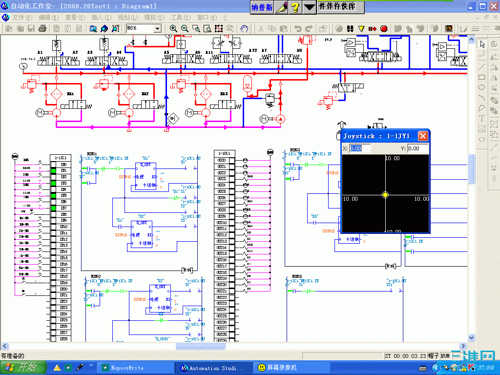

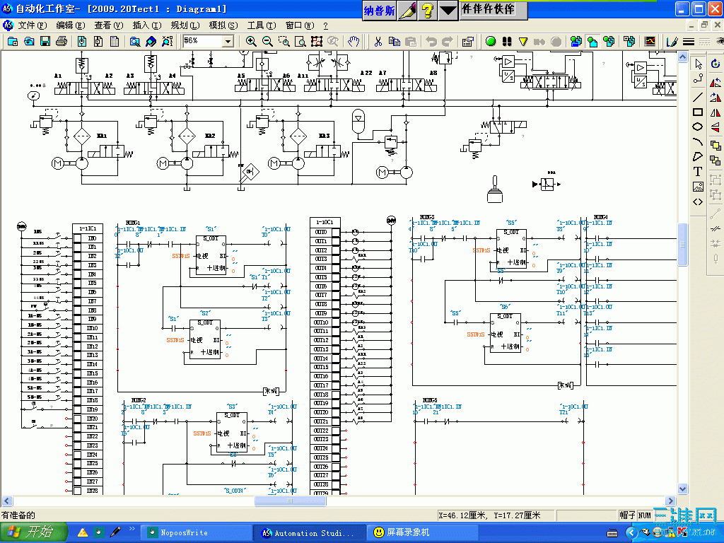

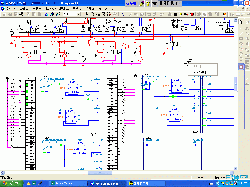

Automation Studio 5.0   PLC怎样控制比例阀 090719_170722.gif 090719_170749.gif 090719_170823.gif 090719_170837.gif 090719_170850.gif

没必要放那么图上来,控制比例阀就要有模拟量信号.+ M, K" f9 A. i) e* }& @# @
1.采用D/A单元控制;
& Z' ^( n+ Z2 V! F% Z/ L# _& |# u2.也采用一个8位以上的的晶体管输出单元,自己再做一个D/A转换板.
/ x* e, V7 m9 l3.如果要控制多个比例阀,可以采用8选1或16选1的电路,采用一路D/A电路,分时选通多路控制.

Automation Studio 5.0仿真软件上plc控制比例阀.
