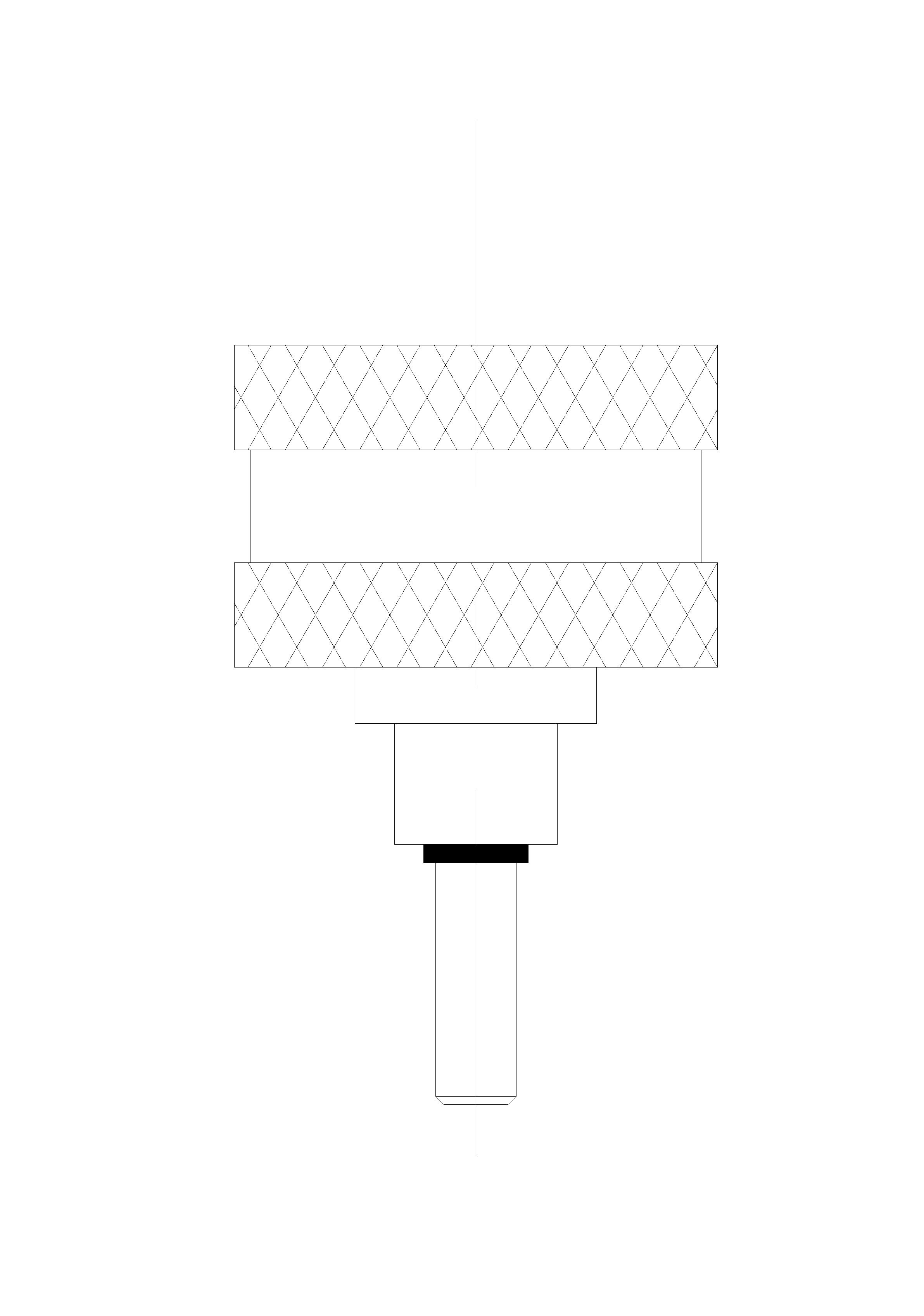

发表于 2009-7-19 17:25:59 | 显示全部楼层 |阅读模式 来自: 中国广东深圳

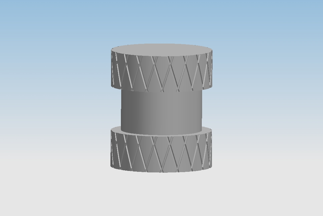

楼主看看,是这样的吗?

计算出圆周长,在草图平面内绘制斜线,变换命令平移若干单位(圆周长除以份数),然后用缠绕命令,最后再用管道命令于圆柱求差就可以了

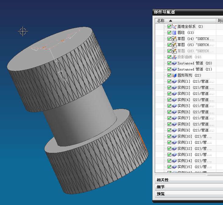

提供一种不同的思路,先做一圆柱,在圆柱中心基准面上做两条交叉斜线(草图,注意斜度不要太大),然后投影到圆柱面上,做管道求差,特征圆形阵列,这样做的好处是容易调整网格密度,所用命令容易操作。
