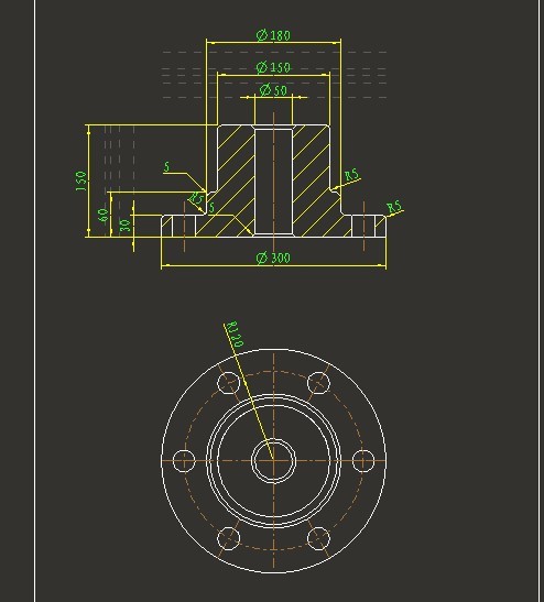

请教大家几个问题,; Y* P' A& Q& a) F
    在PROE工程图是在标注倒角的时候是如何处理的,默认的不合国标* G: C$ f, E! Z  E0 X; Y
    用显示拭除的方法显示的阵列孔辅助圆显示的尺寸不合要求,但是又不能手工标注,手工标注时好个辅助圆不可选,如下图1 Z  m/ W% t% H5 @& c& P
    如何在标注形位公差的时候(我想标两个尺寸,如一对轴承孔)让引线从两端引出+ M  k- \& \- a9 j& |$ m
谢谢各位!
 楼主| 发表于 2009-7-20 21:34:58 | 显示全部楼层 来自: 中国江苏泰州
关于第二个问题,用轴阵列显示的话就是直径了,但还是不能手工标注,只能通过显示试除去显示,第三个问题今天又试了下,用注释可以标另一半,但是不方面,不知道有没有更好的办法。倒角问题到现在还没有解决(上面的说法也不对,在放置孔的时候以直径及角度定位就可以显示直径了)
