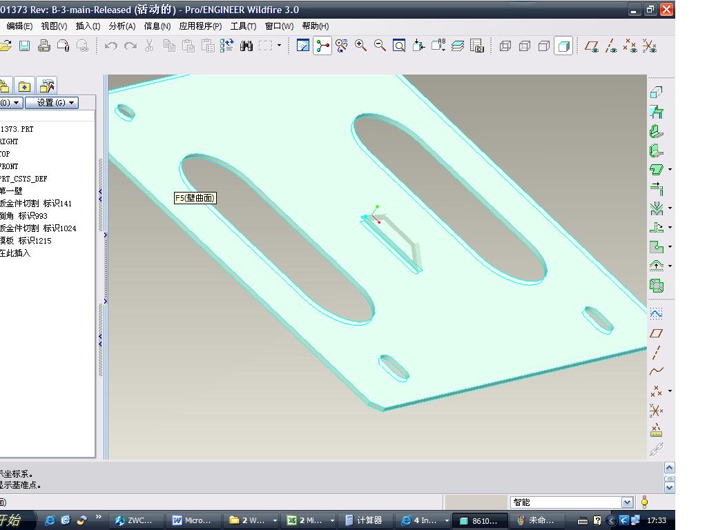

有一段时间没搞钣金了,如图所示,不知如何建模,以前自己搞过,还请大虾指教!

直接拉伸  中有个凸台就用冲模冲出来 也可以实体画好了在转成钣金也可以

用 Form 沖成型就可以了,只是在沖模的時候要選中不必要的沖子面(也就是排除面),否則沖出來的凸包不會是中空的拱橋.
 楼主| 发表于 2009-7-20 21:46:35 | 显示全部楼层 来自: 中国广东深圳
我就是想冲成型,就是不知选排除面呀!能否详细点,大佬!

拱橋中間兩側中空處就是你要排除的面啊 ! 在 Die 命令裡面會要求先選邊界面----種子面選完以是可以沖成型的,但是因為你要中空,所以你必須得選取你的 Form 兩側面做為排除面( 也就是你沖成型時用到的沖子兩側面做為排除面 )
