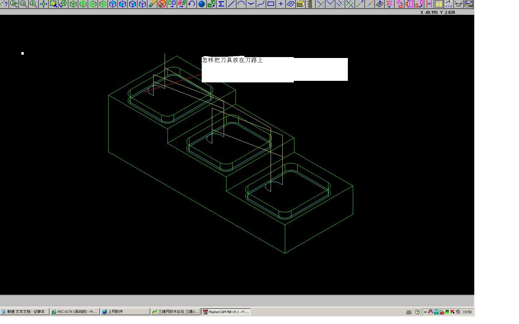

刀路.JPG 请问CM9.1刀路模拟时怎样才能在刀具路径上选取点来放置切削刀具呢?(这样来检查是否过切).; {' Q5 t; m- P6 C" X1 O% m
跟pro/e刀路模拟 中的放置切削刀具,powermill刀路模拟 中的附加激活刀具功能一样.
: l+ z/ b3 R2 P! x+ x1 N请教教小弟我吧!!

你可以用单步啊!!!!!!!
发表于 2009-7-19 21:25:00 | 显示全部楼层 来自: 中国陕西汉中
刀路模拟/参数设定/步进方式勾选中间过程,步进量改大一点,刀具着色。手动控制,调整到合适视角放大观察。注意刀柄不要大于直径。要精确就得看左下角坐标了。参数设定里还有很多参数可设置,自己试试,我就不啰嗦了。

原帖由 唐吉钧 于 2009-7-19 21:25 发表 http://www.3dportal.cn/discuz/images/common/back.gif5 U6 o- T0 m  D. Y- M/ f0 g# }5 S6 j
刀路模拟/参数设定/步进方式勾选中间过程,步进量改大一点,刀具着色。手动控制,调整到合适视角放大观察。注意刀柄不要大于直径。要精确就得看左下角坐标了。参数设定里还有很多参数可设置,自己试试,我就不啰嗦了 ...
