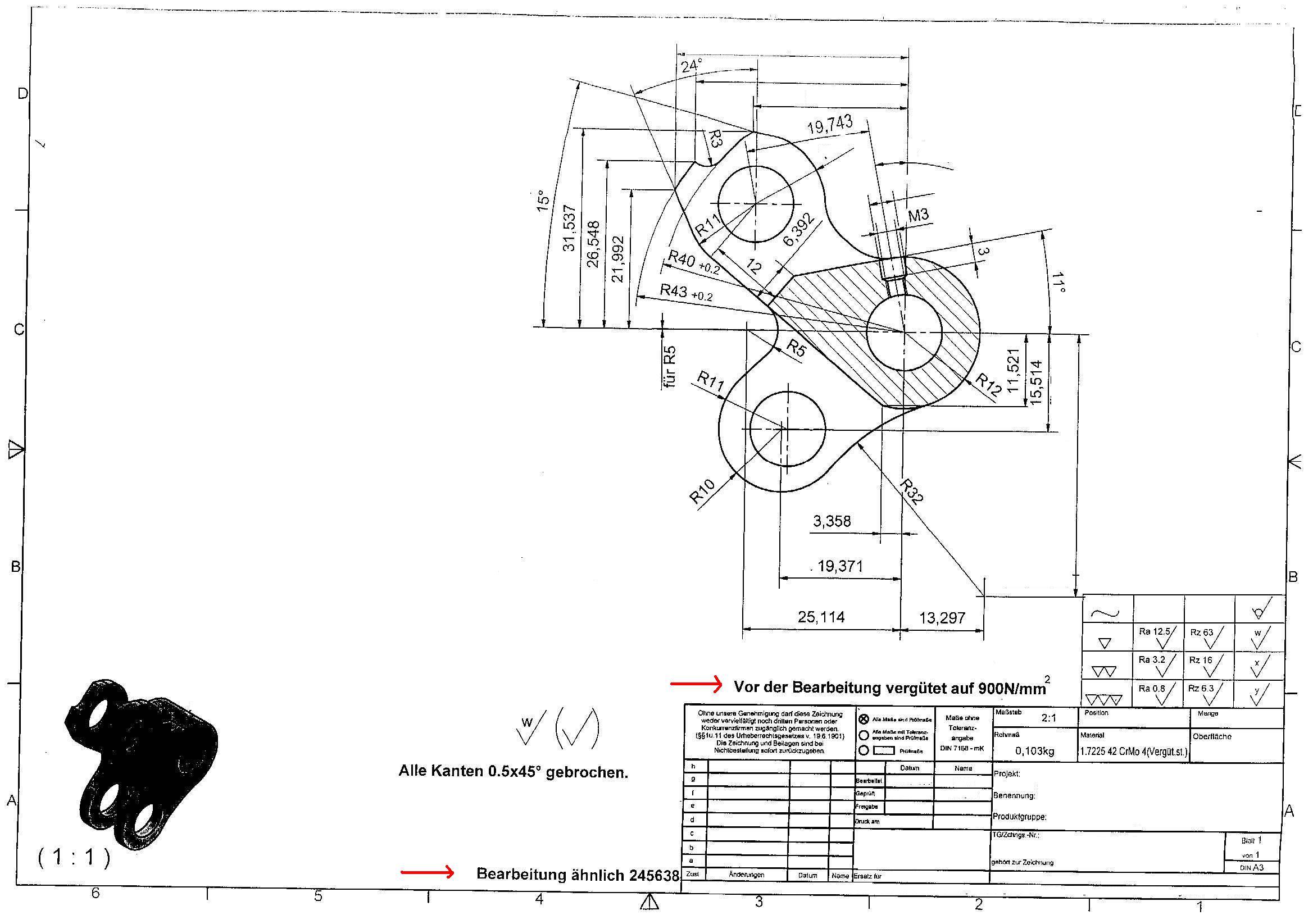

请问有会德文的知到图中红色箭头处的德文意思是?  ^: b. [+ [; ?% L

图中这三个选项是什么意思?- ^" M8 q) M" X; D" ]4 M6 f

发表于 2009-7-19 22:11:51 | 显示全部楼层 来自: 中国江苏无锡
我觉得应该是说的一些未注尺寸和未注公差等等按照那个标准的说明,具体可以在网上查一下
发表于 2009-7-19 22:13:30 | 显示全部楼层 来自: 中国浙江嘉兴
我觉得是图纸特殊说明处!

发表于 2009-7-19 23:35:06 | 显示全部楼层 来自: 中国吉林长春
加工前调质至900N/mm2
7 I& W( i$ ]$ D- M4 B/ `# Y8 F$ Y三个选项三选一
$ i: `  N1 z2 w2 `' M8 |; R1。 所有尺寸都是检测尺寸()9 X; s( e( E; E, B! d8 z, A
2。带公差的尺寸是检测尺寸
" S) A( W/ _) T& u+ V, F$ c3。          是检测尺寸
发表于 2009-7-20 00:48:56 | 显示全部楼层 来自: 中国广东深圳
vor der bearbeitung vergutet auf 900 N/mm²$ m" |1 I: O$ S3 @* L) Z
加工前的强度达到900牛顿/毫米²
