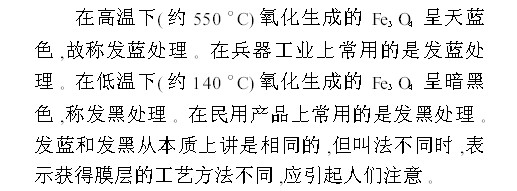

其实是一样的,没有什么区别。都是产品零件表面处理的同一种方法,只是叫法不同而已。
发表于 2009-7-20 08:21:22 | 显示全部楼层 来自: 中国湖北十堰
叫法不一样,实质上是一样的!

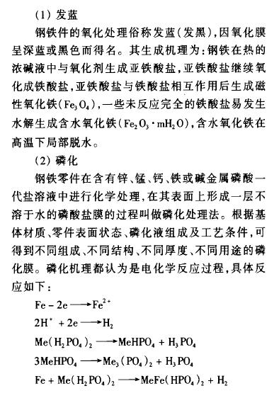

发表于 2009-7-20 09:55:16 | 显示全部楼层 来自: 中国四川成都
钢制件的表面发黑处理,也有被称之为发蓝的。
4 i0 d7 P4 [  P发黑处理现在常用的方法有传统的碱性加温发黑和出现较晚的常温发黑两种。 4 r0 H" ?5 P7 \* K
发黑液的主要成分是氢氧化钠和亚硝酸钠。
) w% k9 B. ?' a% Q, J发黑时所需温度的宽容度较大,大概在135摄氏度到155摄氏度之间都可以得到不错的表面,只是所需时间有些长短而已。 3 y4 c# l' v5 X; s4 h2 M- l
实际操作中,需要注意的是工件发黑前除锈和除油的质量,以及发黑后的钝化浸油。发黑质量的好坏往往因这些工序而变化。 / n; t! b4 J4 W) p2 g- v9 U" r
2 F1 o* h* M3 g# j金属“发蓝”药液 / c3 A8 u3 ~! `  R0 x  Y
采用碱性氧化法或酸性氧化法;使金属表面形成一层氧化膜,以防止金属表面被腐蚀,此处理过程称为“发蓝”。 + J  V4 g, V. |( N5 L  f
黑色金属表面经“发蓝”处理后所形成的氧化膜,其外层主要是四氧化三铁,内层为氧化亚铁。

9楼的说法更专业。
发表于 2009-7-20 14:24:06 | 显示全部楼层 来自: 中国安徽滁州
同意9楼的意见,都是一种表面处理工艺,但具体处理工艺有一定的差别,导致处理后表面颜色有一定的差异。

发表于 2009-7-20 18:26:54 | 显示全部楼层 来自: 中国重庆
学习了,开始还以为发黑是磷化。

发表于 2009-7-21 19:31:59 | 显示全部楼层 来自: 中国江苏扬州
补充一下:发蓝和发黑只是表面处理,没有改变内部组织,不是热处理。好多人好他们和热处理等放到一起是欠妥的。
