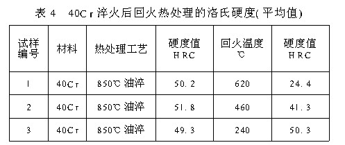

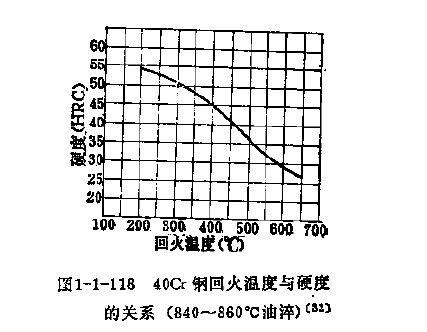

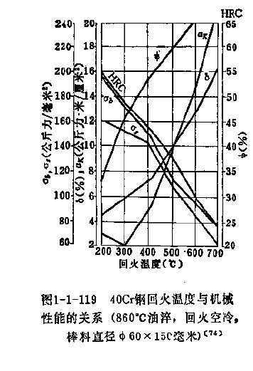

两个钢种的调质硬度取决于工件对性能的要求。调质后的硬度可以通过回火温度保温时间进行调整。4 ^" H" M* ?3 \. t& t% I( F
截图00.jpg 2 H3 H9 R/ p5 N% @: V8 t! g
