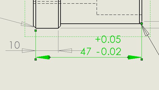

怎样将基本尺寸和公差之间的比例修改的比较合适?

2008的有
工具-自定义-命令-尺寸/几何关系,里应该有呀
发表于 2009-7-20 00:43:53 | 显示全部楼层 来自: 中国四川自贡
在右上的自定义里面把文字的字体设小就可以了!
发表于 2009-7-20 00:44:26 | 显示全部楼层 来自: 中国四川自贡
再补充一下选项里面
发表于 2009-7-20 07:33:48 | 显示全部楼层 来自: 中国浙江杭州
建议在工程图模板中就设置好!设置“工具——选项——文件属性——出详图——尺寸——公差——字体比例(0.7)”如果只需要修改单个公差字体,08版以前是选中要修改的尺寸——右键(属性)——公差——字体比例(0.7),08版及其以后的是选中要修改的尺寸,在右边的PropertyManager中找——字体比例(0.7)
发表于 2009-7-20 11:27:39 | 显示全部楼层 来自: 中国江苏常州
那好像没有看到让公差尺寸对称在基本尺寸的选项呀,默认的是下面对齐上面可以高出基本尺寸的
