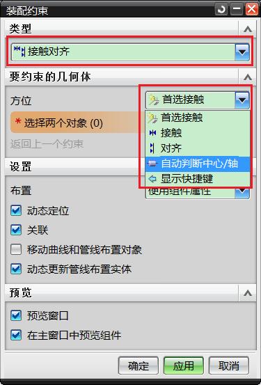

在NX6中,装配感觉变化很大,尤其是“中心与同心”两个装配命令,感觉不好用," `% ~: v  x/ L& W0 ^! [
现请教一下:它们的区别在哪里,什么时候用什么命令! q1 q+ S& l& m8 R  j

同心约束约束两个组件的圆形边界或椭圆边界,以使中心重合,并使边界的面共面。5 T2 ~) Z" l2 H! {* t* {

同心是指圆的圆心重合,而且两个圆所在的平面重合!≈中心+接触!) Y5 F# `1 E: T' Y* M" V
! D% ?* P" t: X; a, B0 F/ w中心在UG里叫“自动判断中心/轴”,就是圆柱同轴!
) ~3 A- a) E0 R' i
3 F( I" r3 ^1 r3 c- z中心在平时装配中用的较多,也是传统的用法,但是同心有时候能简化7 P/ G1 l: L3 Z' w2 |
* Q+ r+ w  g8 ]9 f约束的个数,因为他等于中心+接触!
- U% D" G7 P7 N5 m" `5 o- B6 v7 D0 B& O% T8 i, G; H) |8 G6 N) P& L3 l
做个孔装配的例子,自己慢慢品味品味!! b$ V6 H, I# x$ w3 Y! J
