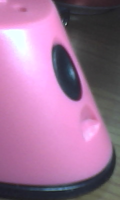

请问各位老师 如何在一个弧形的实体上画出同样的实体 我是说和弧形的实体有同样的曲度 如图里那个黑色按钮和下面的凹槽 谢谢大家了

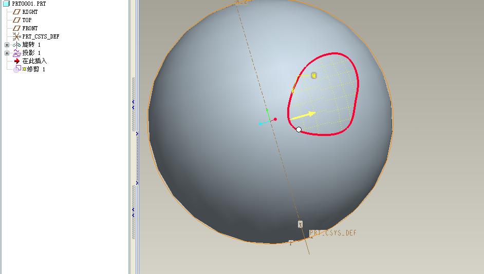

就在大弧形的实体 上切除不要的大部分  留只要的小部 不就和大的 弧形 一样 明白不 + o! T" g9 `* w& [
不明白告诉我 我出个教程给你 呵呵

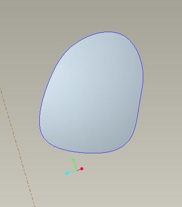

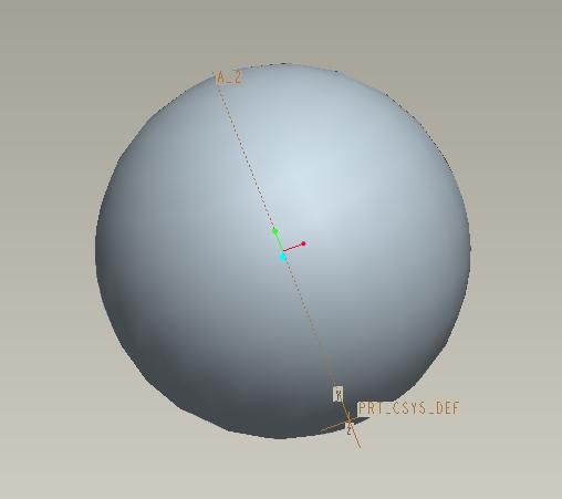

发表于 2009-7-20 09:16:40 | 显示全部楼层 来自: 中国浙江宁波
原来回帖有分 我现在就给你个教程呵呵 如图 自己领悟1 u" O, h' M; R0 j( ]  @' Z9 R$ p; ]
我不知道在图上怎么 写 步骤    用拉伸切除也可以

发表于 2009-7-21 07:40:55 | 显示全部楼层 来自: 中国浙江宁波
调下修剪方向就可以留另外一部分
