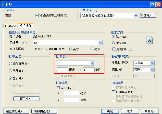

请问各位大侠:
4 `' w  _1 Q+ O0 N* j- S) S      我现在有一张0号图纸需要打印,但我只有一台能打印A3幅面的喷墨打印机,如何将图纸分页打印,然后拼成一张0号图纸?烦请告知!!( r/ L* s% S# }5 q9 y+ m- ]9 |
                                                   谢谢!!!

选择窗口打印,可以分几个窗口

我现在用的就是这种方法,但有时窗口选的大,有时选的小,最后拼图时每张图出现大小不一,我想知道还有没有更好的方法??

楼主可以设置一个不打印图层(也可利用系统默认的图层“DEFPOINTS”),然后在此图层上画直线将图纸平均分成面积相同的8部分,最后再利用窗口打印将此8个大小相同的部分分别打印出来。

你可以先将要打印的图画上0好图框,然后在0号图框画成几个A3大小的分格(具体几个?怎么排?自己算),再在窗口中一块一块的选择打印,这样就没有问题了。

用窗口打印的时候,比例要调成一样的,这样就不会出现问题了。大图打成小图,用来拼的画,的确是有点问题,不过拼得时候也得注意线条是不是都对齐了。

可以将图形文件按图框尺寸分区,0号相当于8张3号纸大小,可将横向分为4个区,纵向分为2个区,; E4 N; V7 L( D: A! ^, s
共8个区,每个区的大小刚好是一张3号纸大小,打印时按分区进行打印,不要选择"按图纸空间
% e  t$ L1 G4 v4 t5 b  h' x  E4 K缩放",而直接选择固定的比例1:X或直接指定1mm=X个图形单位,只要8个分区选择的比例2 a9 F, c8 Q  \2 ?7 e
相同,打印出来的效果应该没什么大的差别。

还可以用用布局,不用打八次。

先在模型中将图纸分成几等分,并画出记号,然后利用依据记号进行布局调整并确定统一的布局比例,利用布局进行打印。
