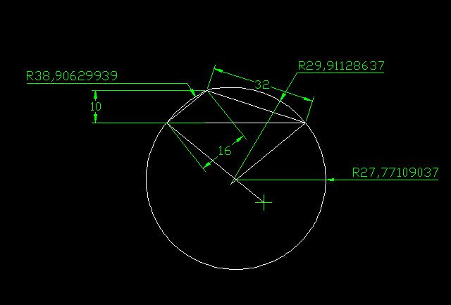

求图中尺寸,8位精度  X/ a. ^- j$ L" L* B- _/ `4 q
说明:红弧和绿弧不相切,只是相接G0连续- \' w8 W* q. C" A8 e3 T  @$ B
0 q/ g! w$ z2 F, g2 ^0 C$ s. J
补充:起始弧的角度为三角形的右角' z2 {: E  a6 G2 V) A
$ s) `2 C7 m# I3 f4 V/ s5 L8 p: cPS :  LIUSHUI302说得不错,第一次传了底稿,现更正,谢谢了. 三段弧.gif % `* Y* t' |2 e0 a/ @8 T! \

发表于 2009-7-20 11:11:24 | 显示全部楼层 来自: 中国福建莆田
感觉不是唯一解,随便画了一个,不知道对不对?) K5 V; S  x, P0 J/ L
2005llnn + 5 技术讨论
 楼主| 发表于 2009-7-20 12:41:30 | 显示全部楼层 来自: 中国浙江金华
回复 2# liushui302 的帖子
谢谢,你说得不错.( L+ ^8 t3 T6 S; q
我传了底稿,现已传上正稿.

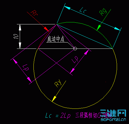

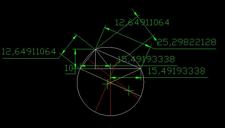

发表于 2009-7-20 14:53:41 | 显示全部楼层 来自: 中国福建莆田
三段弧还是不能确定,改变黄线角度,三段弧也改变

 楼主| 发表于 2009-7-20 15:04:39 | 显示全部楼层 来自: 中国浙江金华
回复 4# liushui302 的帖子
此题就是画弧的方法. A/ v+ {+ n" d' r. g- V* ^0 x6 O
相切连续,唯一* P4 {  p( ~( ?* ^0 q2 L6 O- u, d( u
说明:红弧和绿弧不相切,只是相接G0连续(题中已说明)/ f+ y3 ~: H2 y0 o/ Q) n; [1 w9 N
, O9 S0 }$ H9 Z: B[ 本帖最后由 czy12 于 2009-7-20 15:13 编辑 ]
发表于 2009-7-20 17:41:28 | 显示全部楼层 来自: 中国福建莆田
黄线就是共同法线,这不就是G1连续?
 楼主| 发表于 2009-7-21 07:43:29 | 显示全部楼层 来自: 中国浙江金华
回复 6# liushui302 的帖子
谢谢.你说得也不错.因为起始弧的角度不确定性,会有很多的解./ C6 @" l9 v, }8 A- i
当时我想当然地认为因为起始弧的角度不确定性而迫使你去找隐含的条件.* Q& ^8 b# a* p4 f$ ~
你已经做出来了,说明你已经用了这个隐含的条件:起始弧的角度就是三角形右边角.
# _; ]6 V; Z; @/ G补充说明了.
