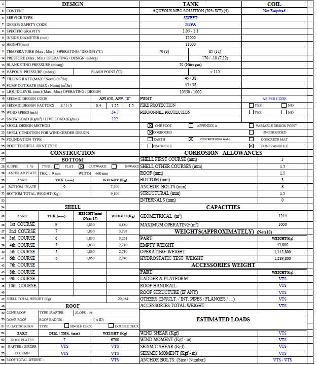

AQUEOUS MEG SOLUTION (70% WT)——充装量为70%的乙二醇溶液 ( D/ d5 L+ ^4 F) U+ j$ `( K中文名称乙二醇别. p8 M5 S, @: M) h% j) X 名甘醇分子式C2H6O2;HOCH2CH20H外观与性状无色、无臭、有甜味、粘稠液体分子量62.07蒸汽压6.21kPa/20℃ 闪点:110℃熔4 F0 C5 M' ^& n/ ?" P; h! J 点-13.2℃ ...9 \1 C, P4 u+ T8 L3 Q rongjian 发表于 2009-7-20 14:47 http://www.3dportal.cn/discuz/images/common/back.gif
