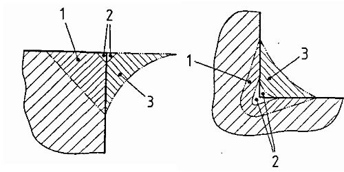

国外图纸上标的这个符号是什么意思,请大家帮忙解释一下  谢谢
发表于 2009-7-20 12:43:21 | 显示全部楼层 来自: 澳大利亚
很像是倒角半径,你这是哪个国家的图纸?不同国家,标注的习惯不太一样!

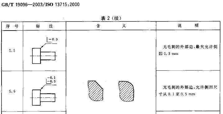

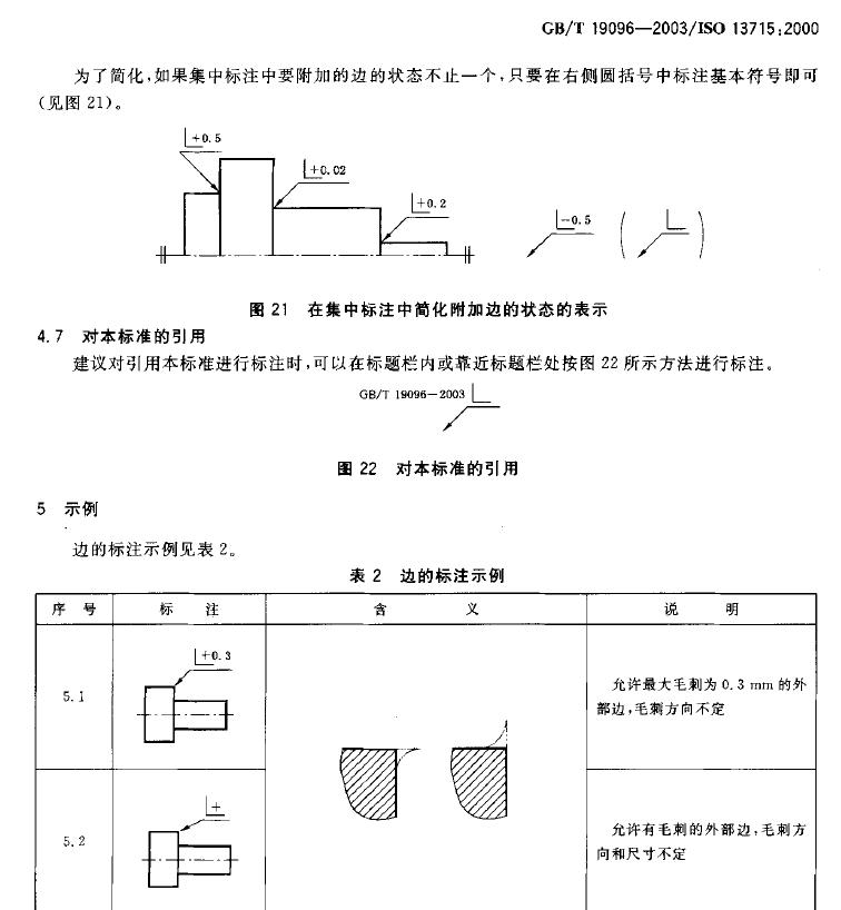

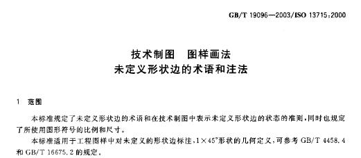

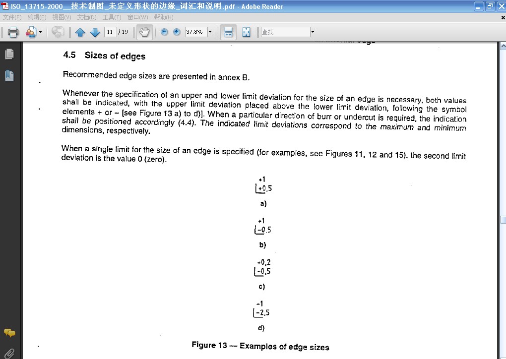

发表于 2009-7-20 13:38:40 | 显示全部楼层 来自: 中国北京
请参考ISO 13715
华氏911 + 3 应助

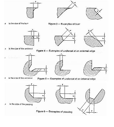

发表于 2009-7-20 13:58:23 | 显示全部楼层 来自: 中国江苏常州
发表于 2009-7-20 15:11:38 | 显示全部楼层 来自: 中国山西太原
1  左边的一个是凸角公差,此角可倒去0/-0.3。3 B3 d3 F/ S  Y* w7 i9 k8 n, z
2  右边的一个是凹角公差,此角可加起+0.3/0.。
) O5 V* O, Z6 {% |定义见下面例图:
参与人数 1三维币 +8 收起 理由
华氏911 + 8 应助

 楼主| 发表于 2009-7-21 12:58:16 | 显示全部楼层 来自: 中国香港
这个图纸是德国的,不太方便传上来  不错这个标注是和未注粗糙度一起标注的.
, n3 n7 k# f* g4 H' s
- [% P+ l% S" r7 }经过大家的解释算是明白了  谢谢各位朋友!

发表于 2009-7-30 11:49:08 | 显示全部楼层 来自: 中国江苏南京
ISO13715的标准有啊,能提供一下啊!

发表于 2009-7-31 13:15:38 | 显示全部楼层 来自: 中国上海
晕,中国标准里就有相关的规定。% |) Z! O5 Q- I- L3 d3 X1 G
7 a& ?( @, M/ G[ 本帖最后由 lhf999 于 2009-7-31 13:18 编辑 ]
发表于 2009-7-31 14:35:40 | 显示全部楼层 来自: 中国河北石家庄
中国标准是参照ISO的.
