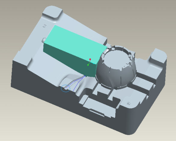

这个不图中要把绿色的那部分(伸进镶件的那部分)切除掉,保留绿色部分,可怎么也切不了呀,怎么办,用实体切除不行,理改精度也不行,直接复制所有曲面提示说包括细小边界也不能切除,请大伙帮帮忙!!

这次截了个图,就是图中绿色部分,也就是打止口的那个铜公(清角用),但头部是另外一个镶件,我是做两个实体化切两件,可第二次就切不动了。版主你试下,要是碰到这种异常情况,切不动,还有没有别的什么好方法解决

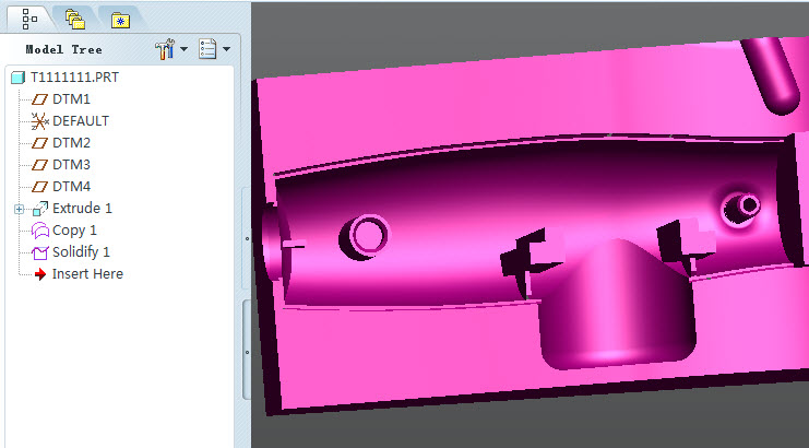

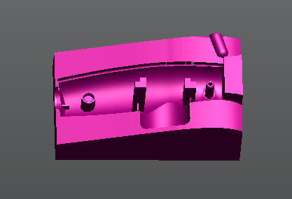

发表于 2009-7-20 20:11:26 | 显示全部楼层 来自: 中国广东广州
为啥就不理睬我,等你这么久了!
8 {: `; N; I" r/ V; B8 q3 Q  e6 {3 J$ W% m- Z1 K% A% R- {' F
我自己随便搞了一下,测试成功!请看截图

5 Q" X! w/ s0 x# B; Dps:你切减不了可能是参照的原因!

发表于 2009-7-20 20:37:51 | 显示全部楼层 来自: 中国广东广州
你在组件里面 切不了也没关系啊,咱们把那个大镶件的实体面复制出来,然后在铜公里面实体化就行啦,我就是这样做的
