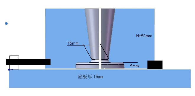

现在我这要用光谱分析仪替代化学分析,得做一套铸铁白口试样的模具。" w" p% T2 i0 ]; s, h( a  z
因没有相关的经验,有几个问题要请教各位兄弟姐妹,望不吝赐教!  A; t5 |7 p/ A6 n" P) X+ N
1.白口试样取直径40mm,厚5mm(卖仪器的说3.5mm就够)' ^& q: J7 R# V# G6 V
2.从铸造手册找到了一份模具图,好看,但麻烦,想自己用钢板做一套简单实用的。. S$ {! ?& U3 t5 i* E7 e
不知道激冷钢板要用多厚的才能达到预计效果(全白口)。  u* _6 k5 {' E. R
3.如有效果图或照片,那最好不过了 有图纸那就更好了:lol:$ _% \! y! V2 g7 [% r
  e+ C" i* k' C' Q7 V  r. Q& C) p4 L谢谢!
: v- @! |/ O: U* f0 E
1 U/ f9 N9 F: ~; m刚画了个模具的示意图,黑色长条为限位及定位。欢迎砖头
