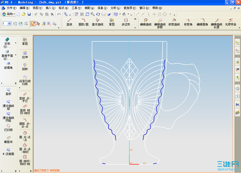

CAD文件导入ug时是不是不能对其进行编辑(比如:回转. 拉伸等操作)
6 u7 _! ?% y, D/ p9 K( @+ N. m希望知道的朋友帮我以下; G1 S1 h8 x- n. {% }: B! r
如果可以请你告诉我
  y1 p. l, r3 ^1 F以下是我导入时的样子
发表于 2009-7-20 14:56:24 | 显示全部楼层 来自: 中国山东济南
因为转入的曲线没有参数,只能做无参操作,如线的拉伸、断开等,不能像草图中的曲线那样“编辑”;你说的“拉伸、回转”是对曲线的操作,当然是可以的,回转的时候注意选择回转"中心线",拉伸时封闭的曲线形成实体(默认),开放的形成片体。

可以将CAD图纸导入ug的草图模式,在草图模式下是可以进行一些简单的编辑,如圆与直线相切,直线长度等的编辑

呵呵CAD导进来的也可以编辑,在UG里面没有不能编辑的曲线

将块打散再导入UG.
发表于 2009-7-22 15:23:52 | 显示全部楼层 来自: 中国广东江门
如不以编辑你可以在草图里加放曲线。。。。。。。。再进行编辑
发表于 2009-7-23 09:58:16 | 显示全部楼层 来自: 中国河北石家庄
可以把导入的CAD线导入UG的草图中编辑这样就可以了。
发表于 2009-8-8 03:55:50 | 显示全部楼层 来自: 中国上海
可以把导入的CAD线导入UG的草图中用 添加现有曲线
