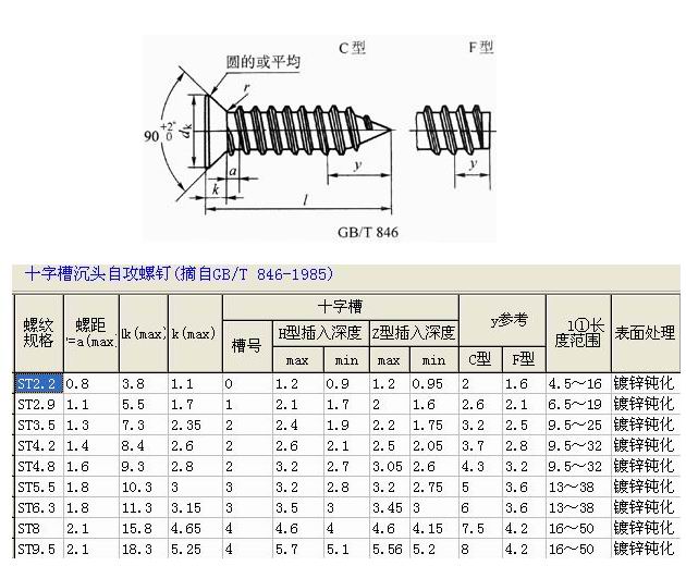

油罐保温用自攻螺钉怎么开料啊,型号怎么写?
发表于 2009-7-20 16:48:52 | 显示全部楼层 来自: 中国山西太原
这里给你一种自攻螺钉规格表供参考:

按照楼主的描述,下面几种自攻螺钉已经够用了。8 s5 D# k' Y' N0 M
) L% ^$ t6 |) Q% c- V+ U* \GB/T 845-1985 十字槽盘头自攻螺钉
! f3 `, U# m) @( f2 i, T3 j2 N4 A
6 w* a0 ^2 G# F) [$ mhttp://www.3dportal.cn/discuz/viewthread.php?tid=127585
) u$ h3 T/ D# [: Z, N- M
( ]# a: z  h; }; q- X# \' k* dGB/T 846-1985 十字槽沉头自攻螺钉0 X2 ?4 k% {0 F2 M) Q: Z" b8 I8 [( z
2 F& g3 s0 e! I. x. r, Ghttp://www.3dportal.cn/discuz/viewthread.php?tid=221236
  Q) g% I1 G: ]
: J; W5 ^+ p2 G$ O, ]- D$ KGB/T 847-1985 十字槽半沉头自攻螺钉& U  |6 F/ E/ t5 @2 t
& ?  y8 l" d5 m8 o1 u; G" ^http://www.3dportal.cn/discuz/viewthread.php?tid=251787
$ d4 C, B% c  X+ w- |, \
3 {# V( d7 W9 a. q; l3 ^标记示例:
5 m7 Z* [& C5 o$ v2 J- o) p) x# I3 S螺纹规格 ST3.5、公称长度l=16mm、H型槽镀锌钝化的C型十字槽盘头自攻螺钉标记为:
  v7 w; i8 \% C4 ?  Z6 r自攻螺钉 GB/T 845 ST3.5x16

若是自攻螺钉,则上面各位已给出了相关介绍。
' f) u: z; b# ]8 ]4 _2 h不过从你的介绍来看,若是用于油罐保温密封连接处,则不宜采用上述自攻螺钉。  ^9 O) O3 K8 M8 x1 L/ }( H- D2 z
因此,慎重起见,应与设计者进行联系确认,方为稳妥。
