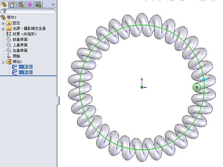

画圆周弹簧的时候 是采用同一平面画2个圆 然后扫描出的吧?9 Q7 O- Y9 f! S
为什么我把两圆画在同一平面的时候无法使用扫描功能了? 是版本问题么? 我用的是2006 的!!& _  X( w# u% y5 H$ l0 y6 D8 @

要加“扭转”的

我知道要加扭转的
; j  M. s4 P1 Y- i5 r. a: Q7 |可是 扫描 都用不了啦

可以畫在同一平面但不可同一草圖8 F2 _8 ~4 Y, g2 v
ut.jpg - a! c7 u9 m$ z# N: U$ B' z; Q: }7 d% P
sw 2008 沒問題2006就不知道

阿阿 楼上好强挖~自己糊涂了 可能是画在同一草图了 晕死 好低级的错误。。) e, H0 M& L2 }* F' N; u
谢谢楼上
