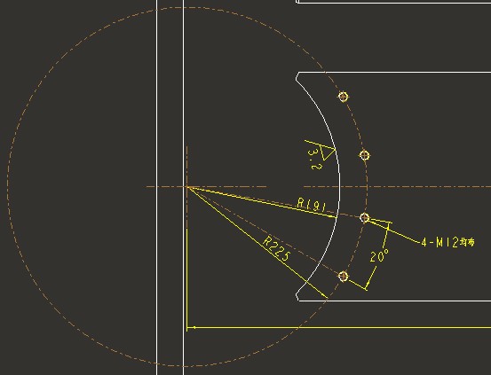

如下图,第一个孔采用直径方法,与front平面偏移30度,然后进行4个螺栓孔的阵列,角度为20度。在显示中心线的时候,出现那个中心距的虚线圆,如何进行剪裁?请高手指点一下。

咱两个想的差不多一样的问题,那个显示的中心线没法编辑,给一种方法就是不让那个中心线显示,然后手工画一个圆弧再将其转为中心线样式。

我找了个偷梁换柱的办法   [  r' f/ k; a, r
把自身带的中心线去掉,在工程图中用草绘圆绘制一个,然后右键里面把它剪切截断就可以了,然后选定后把它与视图相关。如果要标注还得把“@D”改为“@O”

发表于 2009-11-11 23:39:31 | 显示全部楼层 来自: 中国天津
“编辑”——“断点”随便你从什么位置修剪
