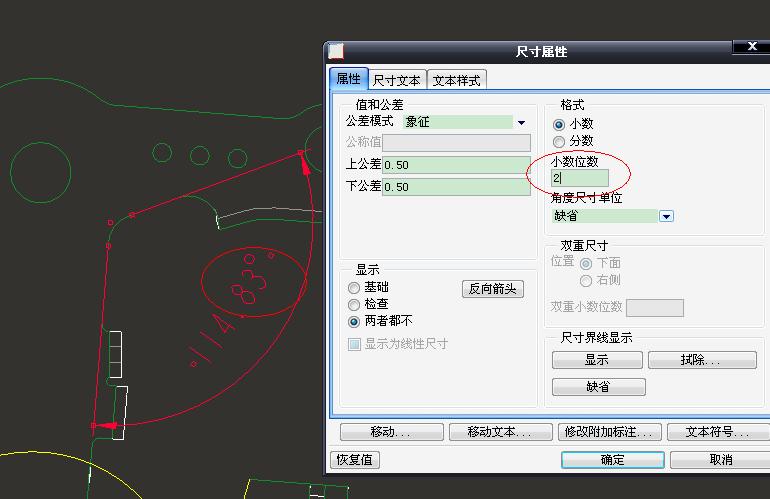

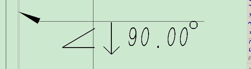

工程图中如何将图示的90.00度改为90度?

 楼主| 发表于 2009-7-23 08:21:22 | 显示全部楼层 来自: 中国广东佛山
有不用做假尺寸的方法吗?就是修改配置选项的 !
发表于 2009-7-23 08:33:20 | 显示全部楼层 来自: 中国江苏盐城

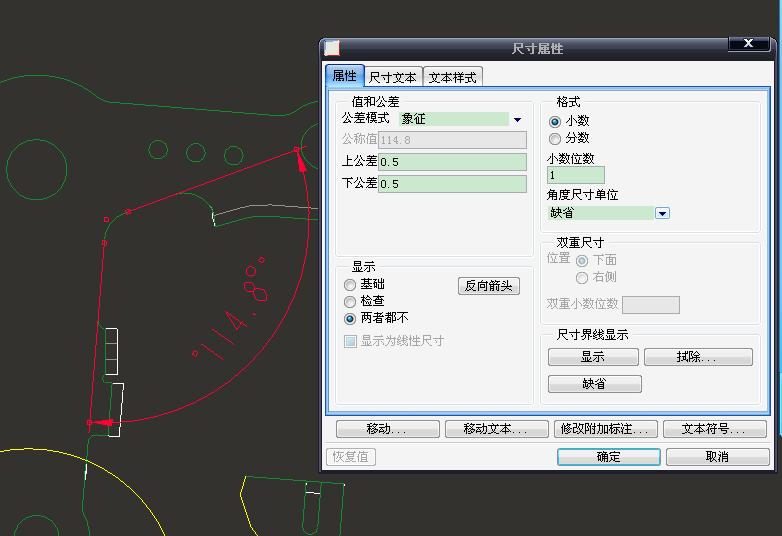

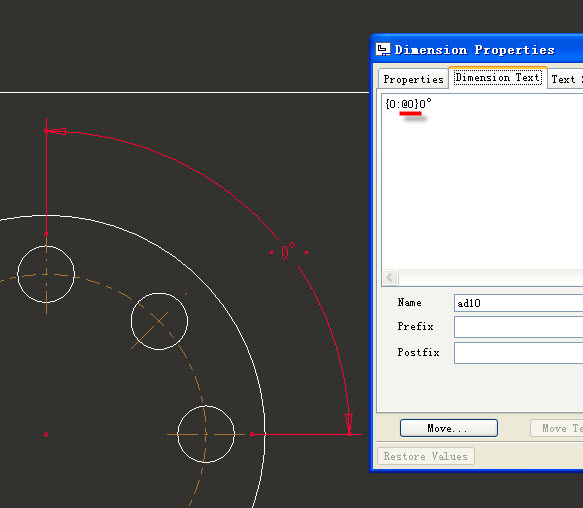

修改配置
修改配置如图所示0 r% p5 y/ d7 \7 u( \
