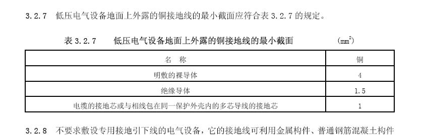

请各位看清提问,是 接地线 的选择6 [2 X7 j. m: L( [  S) Y$ {
+ R/ \4 _$ x4 j# \请参考附件——《GB 50169—2006 电气装置安装工程接地装置施工及验收规范》中规定:
0 T& S3 o# a! G* z7 b- c' r6 T. c8 I( E$ @: W$ M
                                     低压电气设备地面上外露的铜接地线的最小截面
4 Z* ]) C8 h8 M0 }$ b
(mm2)1 R7 ]2 X0 l- T: O3 P5 J
8 q/ J5 U* w! H& z  `, q% o
" Z/ `& N' Y$ a) f1 X7 O2 r
5 H* r. \9 d# Y7 ]2 C
明敷的裸导体
* {% F8 p  p0 v0 i3 ^. O
4
$ U8 d& ~* ^1 [+ c/ x7 b
绝缘导体
+ B& O. r/ z( Z. |! I$ T$ F5 e3 C& W
l.5
, L4 c: X9 }2 d( z0 u3 W# R
电缆的接地芯或与相线包在同一保护外壳内的多芯导线的接地芯
! C' D* h7 ?5 K; }: D9 Q
1
8 [! N$ Z7 h: D$ i: U( o' O8 m$ |" X
如果是选择中性线,请参考有关标准,或直接查询相关的电缆选型手册,都有明确数据的(有时候是你不能让之改变的)。5 Y6 G$ x% b6 [. M1 }4 W

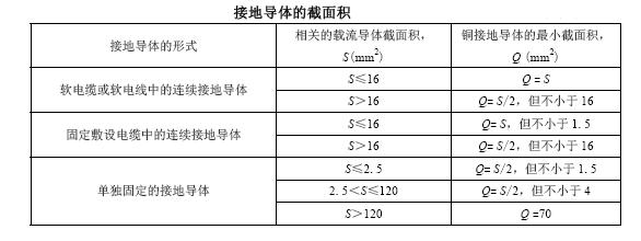

发表于 2009-7-22 19:12:15 | 显示全部楼层 来自: 中国湖北武汉
本例,若采用“软电缆或软电线中的连续接地导体”,“S≤16 Q= S,但不小于1.5”
( P4 X. e8 W8 m: F9 V或“固定敷设电缆中的连续接地导体”方式接地,“S≤16 Q= S,但不小于1.5“& E1 r  |, k, P# P; }- w) }* a- r! k
. E/ w7 ]; o# q4 B) J. u& g& s  Y依规范应选用10mm2线径的电缆。但规范也未要求选用大于10mm2的电缆。; C. H1 D  A( H) g2 P; k# A
7 a# W2 C3 Q! {% p* M) J
选用大于10mm2的电缆,除非楼主所处电网,谐波分量情况很严重,才有必要!; [8 _% l. R  x' B# h
