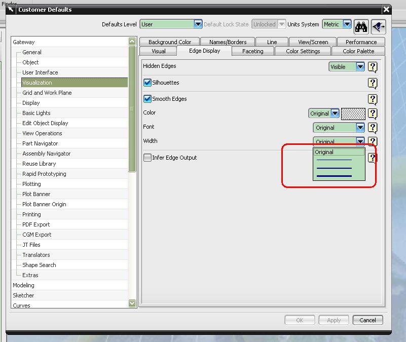

UG里面,轮廓线的粗细如何改?请教各位高手。

回你下!介绍一种Customer default的!设完重启生效!

 楼主| 发表于 2009-7-21 08:11:41 | 显示全部楼层 来自: 中国浙江台州
不要意思,我的英文太差了,请问这是什么命令啊?

步骤
' h+ Z. [3 p# |0 J+ E1.打开UG软件,新建一个文件,任意名字都行。' [: N( g$ B  f6 v9 N
2.选择 文件——实用工具——用户默认设置
' c! S5 Q2 B+ w# J3 C! O3.选择 基本环境——可视化——边显示——宽度
; H, L, C  l4 W" k: g设置线宽即可
