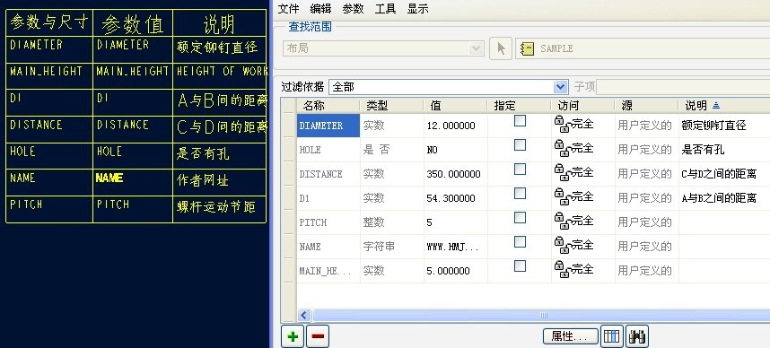

1.jpg " K: T: X- Z0 Z% t( n) t
如上图 如何提取说明内的内容6 y$ a9 s+ V8 d9 L

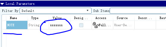

在零件里面自定义一个说明参数,比如:note,然后添加相关注释6 D* N: l; y! n5 K) q
接着切换到工程图里面,创建表

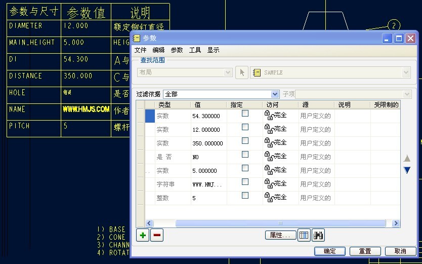

 楼主| 发表于 2009-7-20 22:31:57 | 显示全部楼层 来自: 中国山东淄博
老大 不是这个意思了
' c; b! G9 X3 z5 L: \这样都是自动提取的“value”,也就是自动提取一行的“值”。
1 x! T# C- ~! q2 B2 D我要的是提取列,看我的图啊。& O( R- U- S) }2 P' v
这个也不是零件,是layout文件!仔细看下我的图,谢谢老大
