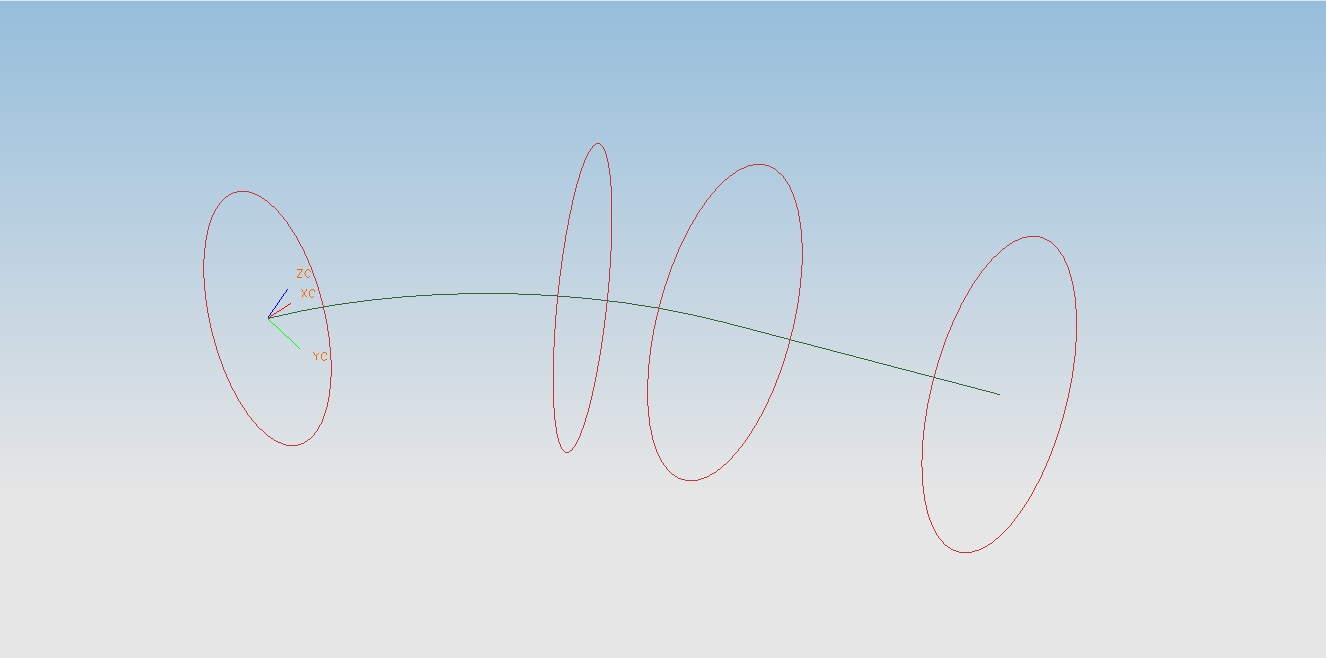

发表于 2009-7-20 20:30:28 | 显示全部楼层 |阅读模式 来自: 中国江苏苏州
用此线段和剖面如何扫光顺的弯管,急,要加工6 c$ V8 ~  D* x

发表于 2009-7-20 20:59:12 | 显示全部楼层 来自: 中国山东济南
网络奇慢,看看是不是这样
d.rar
9.42 KB, 下载次数: 14

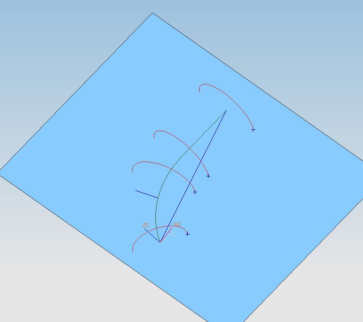

发表于 2009-7-20 21:12:10 | 显示全部楼层 来自: 中国山东济南
主要是要将“圆”线断开(用曲线编辑,断开曲线,用基准面),以方便点对齐。

发表于 2009-7-20 21:41:53 | 显示全部楼层 来自: 中国山东济南
我没装4.0,把你的“曲线编辑”界面截个图上来。实在不行你就做一个拉伸面,注意让这个面过圆心曲线,然后求曲线与面的交点,用点来断开圆线

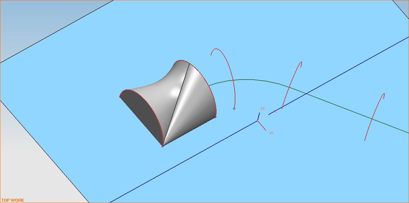

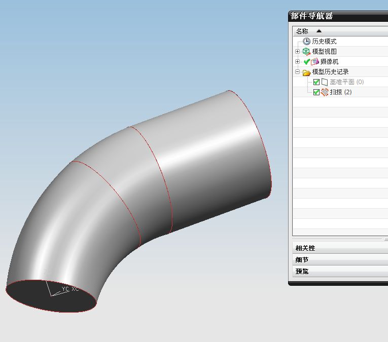

 楼主| 发表于 2009-7-20 21:57:13 | 显示全部楼层 来自: 中国江苏苏州
画出的变形

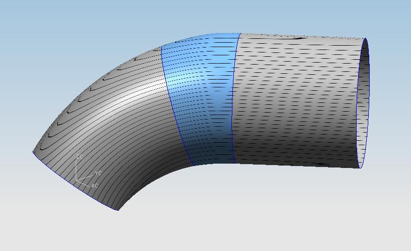

发表于 2009-7-20 23:14:49 | 显示全部楼层 来自: 中国河北沧州
用WHC44的方法分割曲线后“扫掠”,出现连接处不光顺,然后抽取两头的面再桥接就可以了!

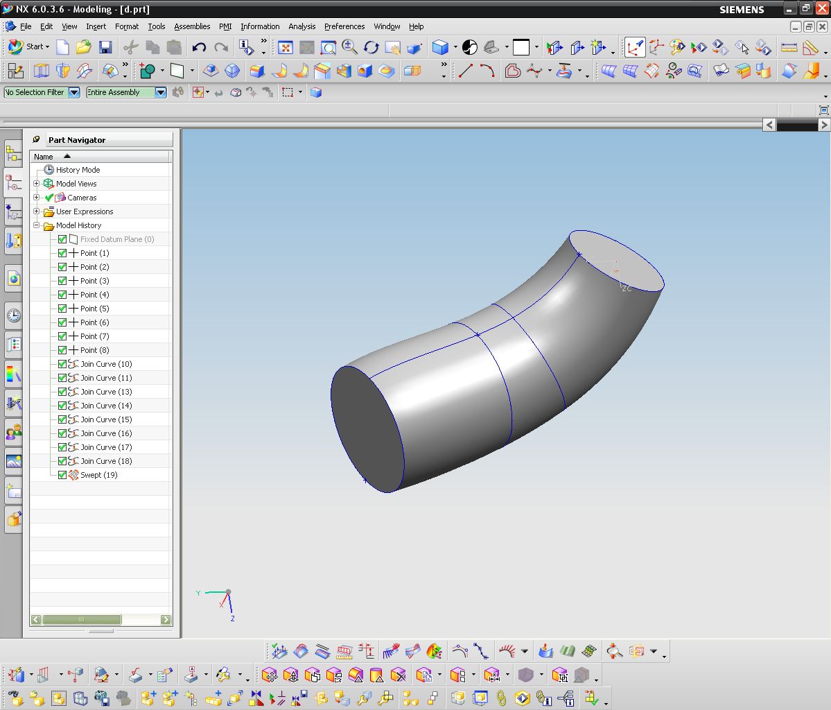

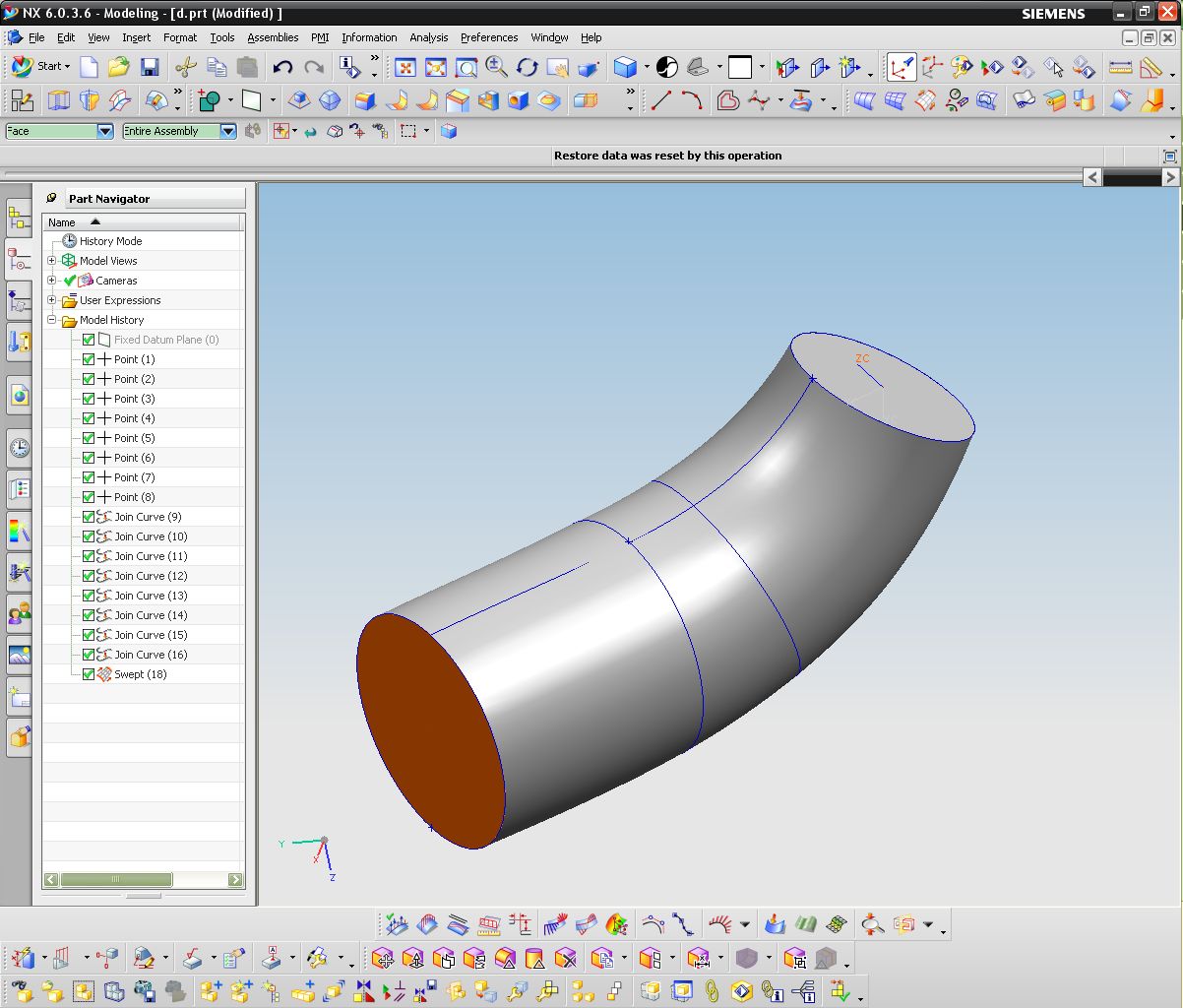

发表于 2009-7-21 13:58:05 | 显示全部楼层 来自: 中国上海
随便做了个!上图,欢迎点评!
d.rar
66.29 KB, 下载次数: 5
发表于 2009-7-21 14:18:00 | 显示全部楼层 来自: 中国上海
调整了下控制曲线,消肿!!!呵呵!
