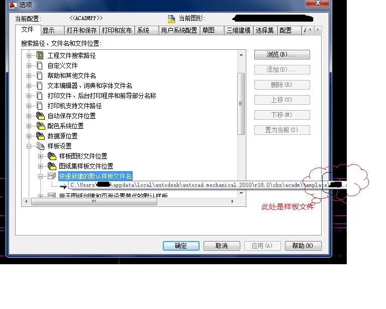

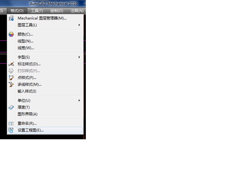

设置工程图2.jpg 设置工程图.jpg 如此复制要首先设置默认样板。然后,需要复制的对象的图纸需要进行“_amsetupdwg”,即重新设置工程图。复制到新的图纸也需要重新设置工程图。
2 L/ \1 k7 M$ r9 j+ w原因:mechanical下会有不同的标准,在标准不同,或者标准名称相同,但是标准具体内容不一时,不能复制零件信息。. |( {- G# a2 J( Q7 {
所以,需要统一标准。LZ你用mechanical多长时间了?! \2 f9 _9 H& |- E  T" q$ s2 f
