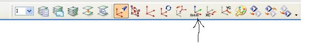

UG4.0怎么删除已经设为绝对坐标的坐标?点错了  把坐标设成绝对坐标了  就不会删了。。。。麻烦帮帮  谢谢!

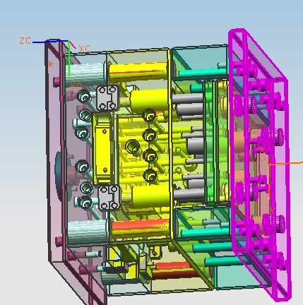

 楼主| 发表于 2009-7-21 09:51:54 | 显示全部楼层 来自: 中国浙江台州
你说的应该是左边的那个   右边那个是我删不了的。。。

 楼主| 发表于 2009-7-21 09:58:49 | 显示全部楼层 来自: 中国浙江台州
我是点了这个图标后的结果。。。。
发表于 2009-7-21 10:31:17 | 显示全部楼层 来自: 中国山东济南
右边的坐标是你存储的一个“工作坐标”(曾经的)的位置,如果选中的话,是可以删除的,能具体说一下是如何删不掉的吗

 楼主| 发表于 2009-7-21 10:47:33 | 显示全部楼层 来自: 中国浙江台州
那坐标好像一直处于选中状态   删不了  用删除命令也不行  关了重开还在 把东西都隐藏了就他在。。。。
发表于 2009-7-24 14:01:04 | 显示全部楼层 来自: 中国上海
你按的那个按纽只是回到绝对坐标系,这是文件创立时就有的,删不掉的,要想改变绝对坐标系只能将数据按你想要的坐标系导出之后再导入创建新文件了
发表于 2009-7-24 16:01:43 | 显示全部楼层 来自: 中国浙江台州
右边那个是命令用完之后,自动生成的,和你点的那个绝对坐标轴没关系的,你按F5刷新一下就没了~. j5 ~$ v5 _7 v4 [6 Y
