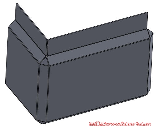

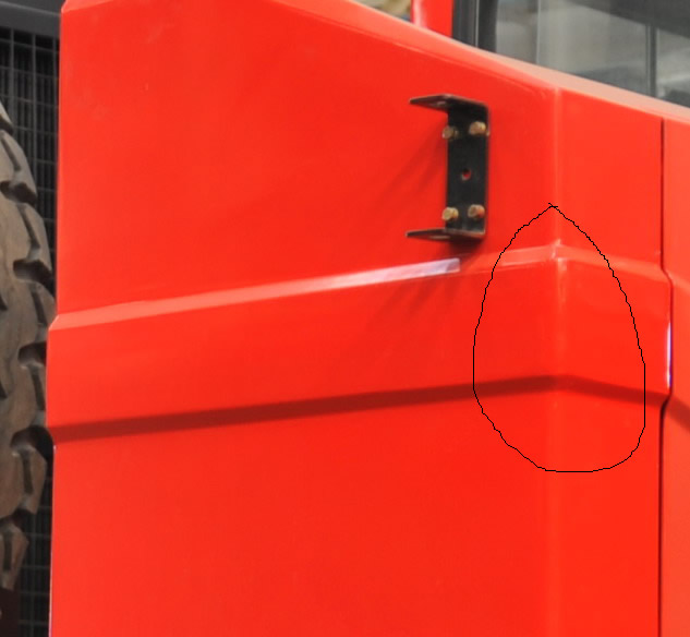

像这种拐直角处向外成形好像和论坛介绍的向内的那种不一样啊,请高手赐教,最好做个视频啊,着急啊,谢谢!

发表于 2009-7-21 10:15:20 | 显示全部楼层 来自: 中国北京
论坛介绍的向内的那种1 C, w, f5 [8 g9 \* o
是什么样子的?这个东西个人感觉用钣金做,做了也是无法展开的那种,意义不大。: E  d# A- W$ R
楼主想用成形工具来做吗?应该可以做,不过不支持这样做,除非你能展开他。最简单的还是用实体来做吧。
发表于 2009-7-21 21:17:32 | 显示全部楼层 来自: 中国北京
比较复杂,应该是冲压成形件。看到你图的上面的那条边貌似一体的没有焊缝。

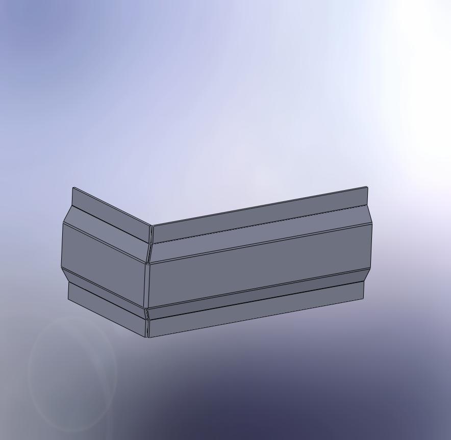

发表于 2009-7-22 10:31:20 | 显示全部楼层 来自: 中国江苏苏州
是不是这样的?用钣金做的,可以展开

发表于 2009-9-23 16:07:06 | 显示全部楼层 来自: 中国广东深圳
这个是工世问题,原件折弯处应该有焊接打麿材对

发表于 2009-9-23 17:56:22 | 显示全部楼层 来自: 中国上海
钣金展开的目的是为了指导生产,象5楼模型那样,展开是可以了,可有几家公司的车间肯怎么做?那个90°弯怎么折?

发表于 2011-9-15 19:50:59 | 显示全部楼层 来自: 中国广东佛山
5楼的方法是最好的,而且可以展开,折弯完全没问题,就是最后一刀用短刀折弯就可以了,最后焊边角、磨圆。如果用成型模,就得专门做一个模具,当然效果更好,加工更快,如果不是定型产品,没必要投入。

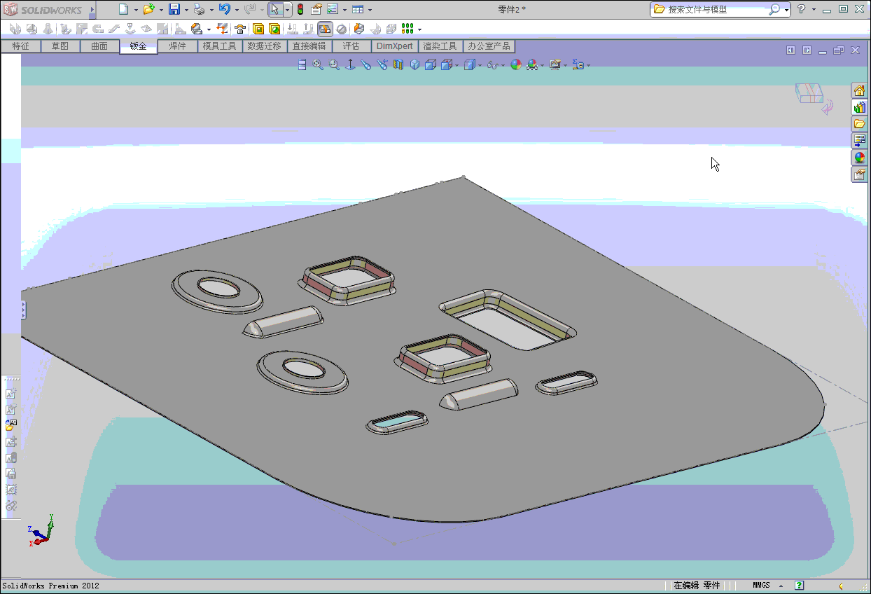

发表于 2012-6-13 14:39:06 | 显示全部楼层 来自: 中国上海
2006版后有专门的成型工具钣金命令,看下帮助很好学的

发表于 2012-6-14 15:23:14 | 显示全部楼层 来自: 中国江苏常州
可以做出,直接编辑做的,直接展开,附件为2012版
