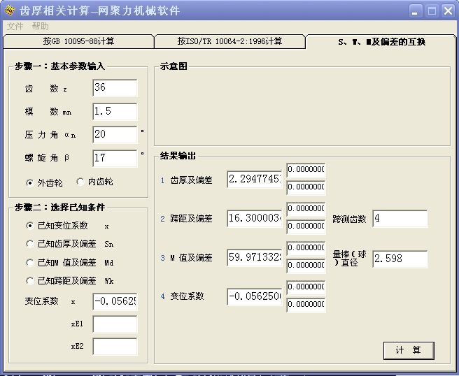

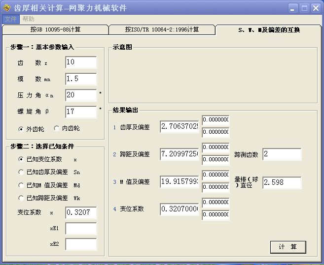

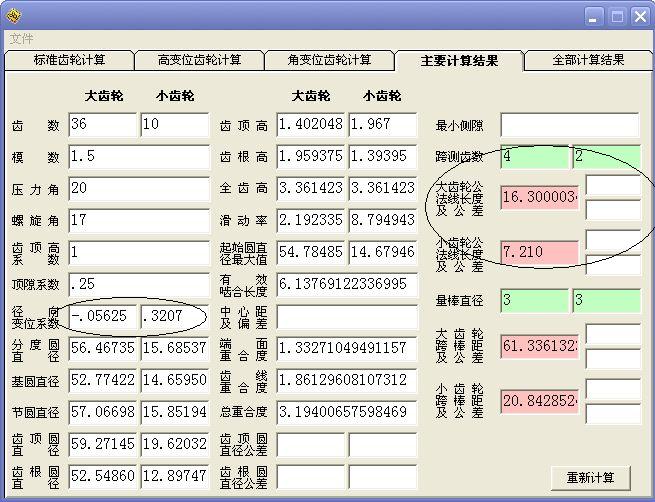

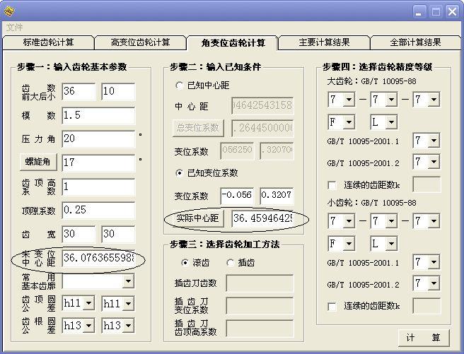

发表于 2009-7-21 10:37:32 | 显示全部楼层 来自: 中国浙江绍兴
公法线的值计算和执行标准没有关系,我计算的和原图一致, Y- F! H6 T9 P, o( y3 v1 d# L/ J$ _, ]
公法线的偏差和设计有关,你用GB标准不一定适合,原图中是0-0.02的下偏差,说明齿轮几乎是接近0侧隙传动,变速箱发热应该比较小。
! _) `, A* s# r; J2 D" F% x我根据你给的变位系数计算的中心距是36.4594
+ o1 N" f7 C1 l8 S& V除了中心距,个人觉得其他图纸参数没有问题

 楼主| 发表于 2009-7-21 11:10:56 | 显示全部楼层 来自: 中国江苏淮安
原帖由 msm2002 于 2009-7-21 10:37 发表 http://www.3dportal.cn/discuz/images/common/back.gif) |2 q) _2 Y7 k. }4 ~0 m
公法线的值计算和执行标准没有关系,我计算的和原图一致7 R# C6 r4 ~( |1 |
# U' Q0 z' f& P9 t1 I/ I我根据你给的变位系数计算 ...
& L; Q/ o4 }! R6 x+ S图纸上给的实际中心距是36.8,公法线我重新算了下,是7.21,对的,但是请问他的公法线上下偏差是怎么给定的?不依照齿厚的偏差给吗?) E9 W  G% N* b- M# y* i- I0 ~

发表于 2009-7-21 13:25:28 | 显示全部楼层 来自: 中国浙江绍兴
根据给定的参数,中心距应该不会是36.8
8 M" z! k, ]! }1 ?- x% N公法线的上下偏差的确定,原理上是由齿厚偏差来确定的。也是为了避免齿轮啮合时齿轮卡死而确定的齿厚减薄量) I9 t7 n* |# W, U+ B" x5 N7 [
原图中是0-0.02的下偏差,说明齿轮几乎是接近0侧隙传动,变速箱发热应该比较小,个人推测齿轮主要用来传递运动,实现精确的几何转角,而不是用来传递力矩

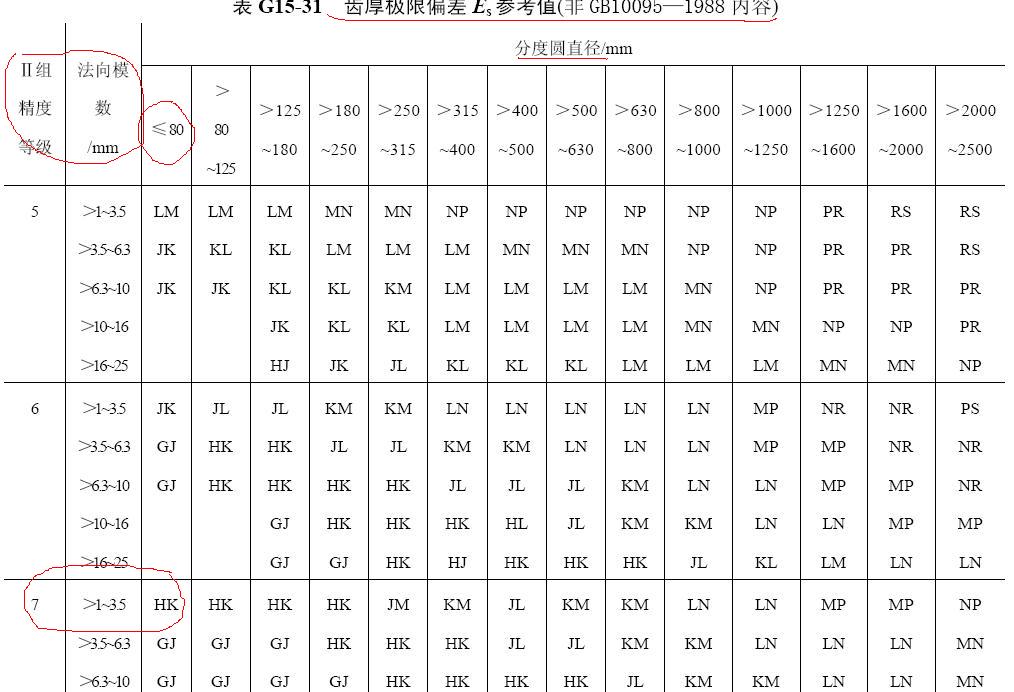

 楼主| 发表于 2009-7-21 13:39:27 | 显示全部楼层 来自: 中国江苏淮安
原帖由 msm2002 于 2009-7-21 13:25 发表 http://www.3dportal.cn/discuz/images/common/back.gif( M$ `5 U* [- c* C
根据给定的参数,中心距应该不会是36.81 R! u, w8 n7 a& ?* B! n
/ B0 s5 s) |; p& s原图中是0-0.02的下偏差,说明齿轮几乎是接近0侧隙传动,变速箱发 ...
0 k: d6 ^" _/ d: k( c$ ]齿厚的偏差选择不是根据分度圆大小和精度等级定的吗?你看这个,齿厚偏差应该去HK的,这样上偏差是-0.105,下偏差-0.158.我是菜鸟,请多指教! 1.JPG

发表于 2009-7-21 13:54:36 | 显示全部楼层 来自: 中国浙江绍兴
原帖由 minibench 于 2009-7-21 13:39 发表 http://www.3dportal.cn/discuz/images/common/back.gif
9 k; Z( s& t  u( Y
' g3 `+ }- d' D" U% [5 l+ U齿厚的偏差选择不是根据分度圆大小和精度等级定的吗?你看这个,齿厚偏差应该去HK的,这样上偏差是-0.105,下偏差-0.158.我是菜鸟,请多指教!1378129
7 T% W. T$ k2 ~, }# K$ ~% R1 U, Q# i
齿厚偏差的选择有很多方法,你所看到的只是其中的一种常用的方法
/ k# Y7 s' a% p8 g! K& G8 j4 K$ s! ~. U- A' o1 B
具体的可以看看《齿轮手册》90版和《机械零件》(尼曼著)

发表于 2009-7-21 22:14:19 | 显示全部楼层 来自: 中国江苏常州
JIS  应该是日本齿轮标准。另外:7 s5 q# f( y7 Q# Z3 V
1..中心距是没有问题的,不过是公法线与变位系数已经考虑了侧隙,都不是名义尺寸,是对应的实际尺寸。4 |$ M( R% D- r8 ^
2.中心距没有问题,不仅是因为一般不会标错,主要是因为实际使用中,齿轮以接近0侧隙传动一般上是不采用的,这种精度的齿轮肯定如此。
0 j% z) G& j& l  H: l+ \    请各位推敲。
hero2006 + 3 应助
发表于 2009-7-22 16:17:06 | 显示全部楼层 来自: 中国江苏常州
你给的变位系数计算的中心距是36.4594,是无侧隙的情况,图纸的36.8是有侧隙的
; l$ Z9 a4 P  e3 m( {也就是图纸上的公法线已经考虑了侧隙,是成品的公法线,# j, M2 o# f  u' Y7 C  Q
这么说吧,图纸上的变位系数是齿厚减簿后,转化成变位系数的,你只要考虑怎么控制加工成品的公法线就行了,老外的图纸经常这样的。
