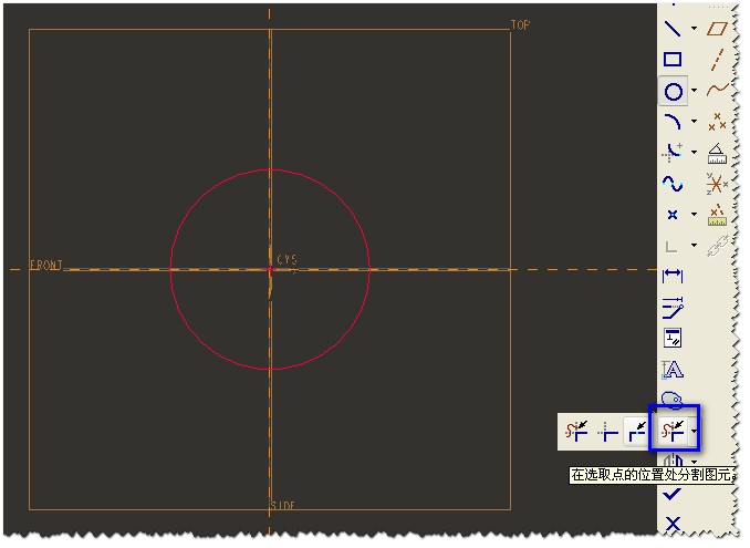

我以前用混合命令的时候 有个增加混合点 命令 现在找不到了 不知道在哪

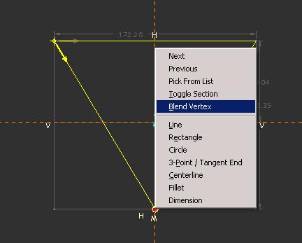

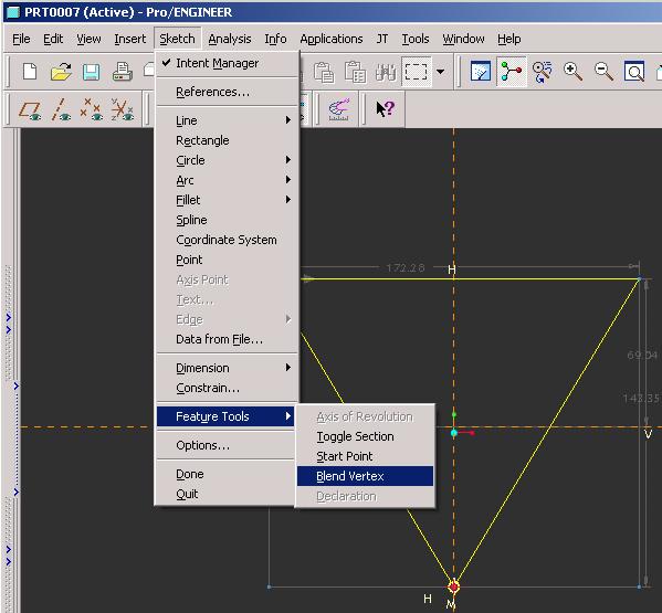

发表于 2009-7-21 10:45:09 | 显示全部楼层 来自: 加拿大
首先要选中这个点,然后在鼠标右键对话框里就出现增加混合点命令,或者在菜单“草绘”—“特征工具”里也有!

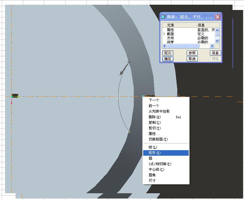

 楼主| 发表于 2009-7-21 11:00:23 | 显示全部楼层 来自: 中国浙江宁波
我的意思是 一个截面就2一个点 我想在第一个点上增加个混合点怎么不行

你在你做的几何截面上增加点,然后将这个点设置为混合点就可以了,不知道是不是你说的那个意思。
 楼主| 发表于 2009-7-21 12:11:31 | 显示全部楼层 来自: 中国浙江宁波
就是上楼的意思 12829
' W, T. A/ v' Z' H. p- e但是我点确定 说截面不完整 不行呀 不知道为什么
 楼主| 发表于 2009-7-21 12:28:19 | 显示全部楼层 来自: 中国浙江宁波
版大 一个混合截面就只有2个点 可以吗 2个点在一起 就是说有个点是混合点 另外一个混合截面是条圆弧
  E, K. w5 l' q+ ]  d怎么系统说 截面不完整
