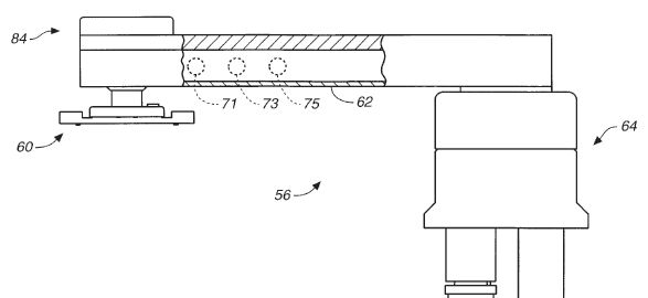

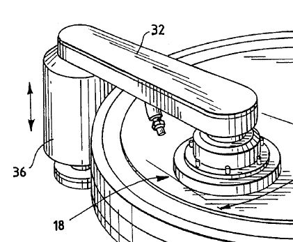

大致结构如附图所示:实现三个动作,一是摆臂绕一端为支点,以一定角度做往复摆动;二摆臂另一端,带有一个转盘,转盘做旋转运动,三就是转盘能有在垂直面上上下动。就实现这三个动作,分别采用什么方式,结构比较好,使转盘和摆臂运动的时候平稳。希望大家多多赐教,谢谢啊。。。

使用气动元件吧.
& ?1 C8 c, @8 }& Q% n& R* L4 E看下SMC的样本7 K) ~' s, z  @# x
然后就可以选型了
1 n9 {9 N5 a1 J. khttp://www.3dportal.cn/discuz/vi ... p;extra=&page=1
发表于 2009-7-22 08:21:34 | 显示全部楼层 来自: 中国浙江宁波
可以直接选用夹紧油缸或气缸。有成品供应
 楼主| 发表于 2009-7-22 13:12:19 | 显示全部楼层 来自: 中国北京
谢谢二位,摆臂的摆动我想过用摆动气缸,就不知道他的平稳性怎么样,还有就是用摆动气缸后摆臂的速度是否是匀速的,当然除了起停。
发表于 2009-7-29 10:30:35 | 显示全部楼层 来自: 中国广东广州
有现成的凸轮分割器可以购买,能够实现你这样的运动
0 z1 E* b' O5 a6 R- v" W# s, E' L* ]. C) i5 u
这是执行拾取动作的专用机构,有些公司已经标准化了,你可以购买现成的产品
