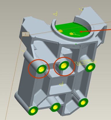

7 w! }5 l0 `% K0 ^6 f( N0 r这样一个支架,以底平面和圆圈所包括的两个销孔为基准加工,请问在铣箭头所指的侧面时,这个侧面的位置精度是怎么保证的呢?夹具是怎么装夹的?

是由两个销孔中的定位销保证的。两定位销孔距离太近,建议另选一孔。

侧面与底面是垂直的,定位销怎么保证呢

装夹你自己都说了,定位你也说了,夹紧的话用压板压上面就可以了,如果尺寸不大的话,用车床就可以了,这样最经济

库房里有组合夹具,钻铣均可。一次装夹,90度翻转,销孔,平面垂直度全搞定

“以底平面和圆圈所包括的两个销孔为基准加工”就是用孔和销先定位、再夹紧

楼主说明下零件的尺寸,加工的精度要求,准备用什么设备加工,再讨论!
发表于 2009-7-23 19:02:47 | 显示全部楼层 来自: 中国北京
绿色的平面+两个销孔做为基准,销孔的位置精度和直径尺寸的公差大小将决定加工精度,楼上已经说了两工艺孔的距离应该取最大两孔距..这就是夹具设计的两销一面定位原理.

你自己都说出基准了,怎么还不会呢,不过我不知道活的大小,精度高不高,如果小,精度还不高的话,我同意那个用车床的看法,效率高还便于加工

没有具体的尺寸和精度很难确定工艺。4 B# s# x" Q) W0 d( ^
最简单的是上车床,零件很大的话合一上立车。
